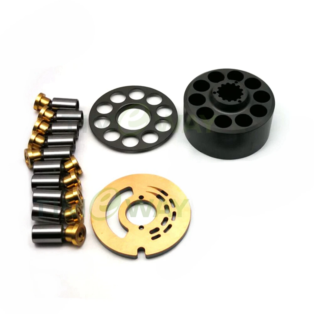

нашел вот такой ремкомплект на али если что )
у меня просто перестал тянуть а когда прогреется совсем плохо, еле едет, на месте на разворачивается.
масло поменял, ничего не изменилось.. проверю давление станет ясно...

И от масла многое зависит, помимо состояния насоса. Есть клиенты, упорно утверждающие что масло 32-й вязкости для жаркого лета - самое то...
В насосе может быть износ распределителя и плоскости блока цилиндров, износ поршней, в любом случае это определяется при дефектовке и промерах.
И к тому же иногда выясняется износ шлицев вала, износ поворотной плиты, и вот тут вылазят нюансы - какое - то время назад в конструктиве этой модели насоса кое-что изменили и запчастей старого образца просто нет в предложении от поставщиков.
Было раз, насос Начи из Казахстана прислали, заказываю вал, все размеры длина, шлицы, диаметры поставщик подтвердил. Приходит вал - общая длина да, как надо, только шлицы к муфте на 6 мм длиннее, а задние шлицы к НШ на эти же 6 мм короче...
Пришлось растачивать корпус глубже (благо в каналы не влетел) и изготавливать шлицевую втулку к НШ длиннее...ремонт насосов затейливое дело, рискованное порой...
