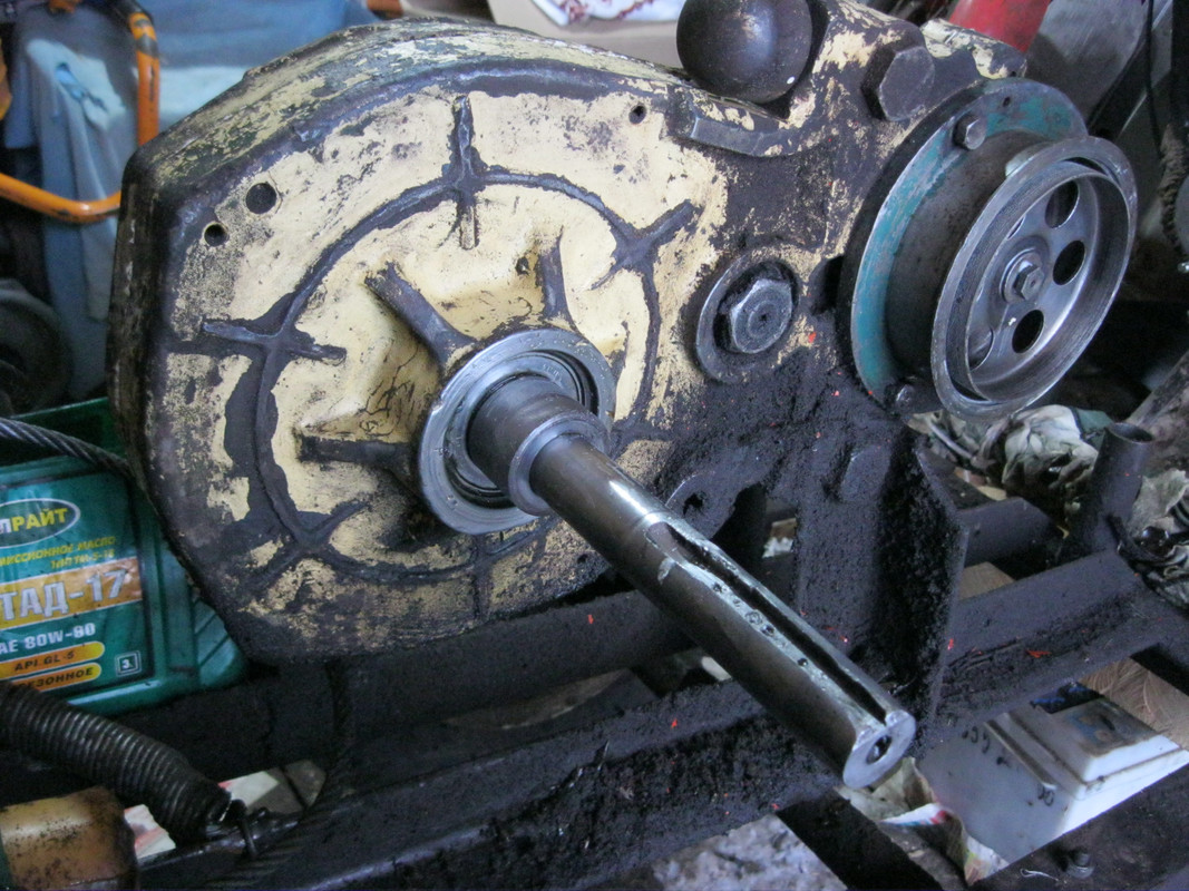

Что это за редуктор?
Ищу информацию о редукторе этой лебёдки (который жёлто-зелёного цвета):
http://www.youtube.com/watch?v=Ir39daR1HCY
http://www.youtube.com/watch?v=4YuupaxJHYA
http://www.youtube.com/watch?v=cjhbSUdld5Y
Интересует марка/модель, предприятие-изготовитель, годы выпуска, применяемость на серийной технике и т.д.. На корпусе редуктора никаких надписей нет.
Говорили, что такой редуктор применялся на неких крышных подъёмниках.

Этот редуктор - от крановой тележки РВЦ-320

редуктор с хода тельфера кран балки

Вот вопрос - из какой делали изготовлен переходник для установки на редуктор РВЦ-320 двигателя от бензопилы Дружба? Это часть корпуса штатного электродвигателя, или нет?
img фото
