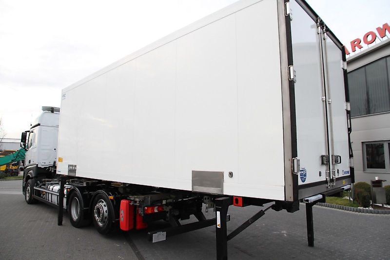

Дд. Может быть с опозданием но тем нимение хочу предложить автору мой вариант КавЗ 7806 г/п правда 25т но я уверен что запас прочности больше 25% маде ин USSR! В наличии.
