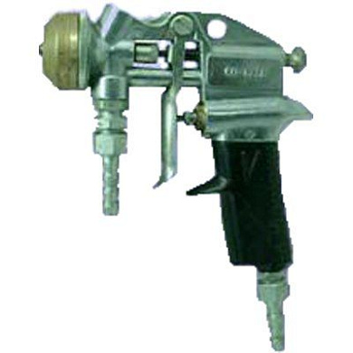

Пульверы средней ценовой категории, REMIX ST2001 и JONNESWAY JA6111, маска респиратор 3М, отечественный пульвер СО-123А, старого парка, с огромной дюзой для работы с РАПТОРом. Вот его данные:
Пневматический краскораспылитель СО-123А предназначен для проведения окрасочных работ методом распыления шпаклевки сжатым воздухом. Применяется для нанесения на поверхность шпаклевочных масс вязкостью до 180С по вискозиметру ВЗ-4 ГОСТ 9070-75 преимущественно в строительстве. Пневматический шпаклевочный краскораспылитель СО-123А используется в составе с красконагнетательным баком. При давлении сжатого воздуха на входе: в распылитель - 0,4 МПа (4 атм.) на шпаклевку -0,2 МПа (2 атм.)
