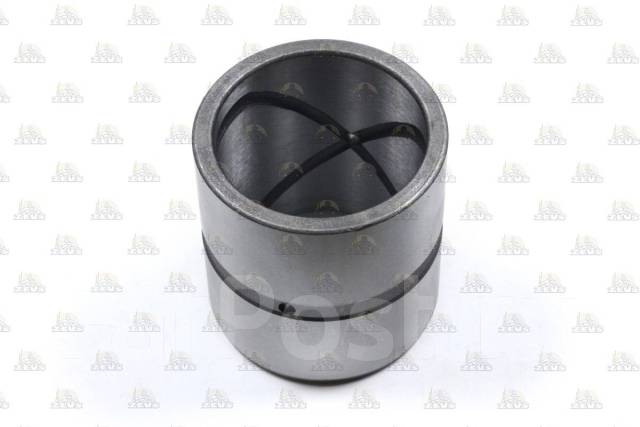

Цитата:
Сообщение от (13) Посмотреть сообщение
Блиииинн. Человечище !!!Всё это я понимаю.......... и не только.
Вопрос КОНКРЕТНО !!!! Помогает это ? Смазывается потом? Или это бессмысленно ??!!
Почему назревает сий "глупый" вопрос ????
Втулка же имеет ризки (что понятно всем) по которым смазка идёт и если втулку провернуло (сдвинуло) то смазка вероятней всего (я так думаю) не протолкнётся между пальцем и втулкой.
НО !!!!!!!!!!!!!
Может всё же не так и есть шанс ??!
Вот о чём я .
Чтобы попасть смазке между пальцем и втулкой, нужно просверлить, что у Вас простой дрелью не получится (если втулка каленая).
Да и сомневаюсь, что на новой машине успел настолько забиться канал внутри втулки.
Скорее втулка установлена без отверстий под смазку, либо две втулки сошлись (сдвинулись) на месте канала.
Больше разговоров, "втихаря" вынуть палец да и заглянуть внутрь.
Но если вдруг установлена втулка бронза, полимер..., то может получится, так тоже делал и получалось (в дальнейшем этот узел смазывался), но там палец сырой был, т.е. немного в него просверливал, чтобы канал сквозной был.

Цитата:
Сообщение от Vitек Посмотреть сообщение
Корочь.
Думаю думаю. Мыслю и переосмысливаю.
Наверное вообще ничего делать не буду.
По признакам и наблюдениям , то вроде как одна втулка не работает.
Никакое сверление не заменит разбор и адекватный ремонт узла.
Механик снова гундосил разумные речи и пургоносил про гарантию.
Пусть скрипит и вальцует, если им так нравится.
Я доложил и не просто, а настойчиво. Ежели что, то пусть лесом идут.
Отговорка основная , что когда на ТО погонят, тогда устранят.
А это , по моим скромным подсчётам, через месяца 2 не раньше.
Пусть вальцует и грызёт. Мне до фени.

Всё правильно говорит. Они есть калёные сверлом не берется. Юрис если ты уверен что там пазы забиты. пробивай керосином что бы отложения размягчить. Я сталкивался с таким. Правда втулка была целиковая. Пришлось в две кувалды выбивать что не есть хорошо. Ну там правда и экс был древний.
Ночь не спал. Ворочался. Натура такая.
Тоже так думал.
Счас тебя прочитал, что не ошибаюсь.
Выкручу маслёнку туда буду пшикать время от времени и тряпку в соляре намочу кину сверху. Буду пытаться отмачивать.
Если получиться.
Им эту "песню" скрипучую не слушать.

Отмачиваю .
Чую что результат будет.
Заодно презик поправлю.
Смазку, ключи, шестигранник. Всё из дому. Не скомунизженное. Покупал.
Под воду чутка прогнал.
Как же неудобно джисом в таком малом пространстве.
Миник сюда было бы в самый раз.

Вэдэшка не для механика а для меня и моей семьи. От постоянного скрипа приходишь домой раздражённый. Это сказывается на близких.
В рот ему и хозе баян с тараканами.
Короче! Я победюк! 🌞🌞🌝🌞🌝😜😜
Всё удалось.
По крайней мере уже..(14.30) НЕ скрипит.
Вэдэшку пол баллона вдул по кругу.
Но!
Мыслю что больше всего помог второй баллончик.
Когда им пшикал то смазка растворялась и шипела как сода гашеная уксусом.
Вкрутил маслёнку и прошприцевал.
Смазку с обеих сторон выдавило. 👍
Соляркой не мыл и не отмачивал.

Рано радовался.
Поделил шкуру не убитого медведя 🤬🤬🤬
Скрипит.
Задрала.
Ничего не брал с собой. 🤬🤬 Слушаю скрипку. Уже 12ая симфония закончилась... Скорей бы до 17ой дотерпеть. Сил нет раздражает.
Нахрен такую кантору где гарантийный экс убивается. А потом паск%%ды ещё не стесняются кричать во всё своё воронье горло, что драйвера виноваты во всем

Я бы не парясь взял сверло на 2-4мм с дрелью и попробовал просвелить.
Может канала вообще нет.
Обычная втулка со сверлением имеет проточку снаруже по центру.
Т.е. крутите втулку как хотите, смазка будет всегда.
Если их две значит сдвинулись или сомкнулись.
Сверло до 4ки сверлит "калёнку" хорошо. Хорошее сверло.
Либо сверло по кафелю.

По кафелю мелкие есть !!! Может втулки уже вместе с пальцем вращаются. Лучше конечно разбирать.
