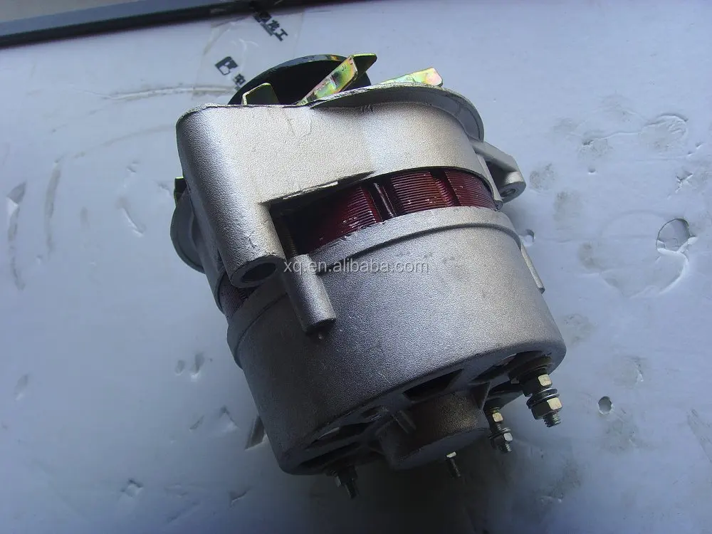

Всем доброго времени суток!!!! У знакомого имеется фронтальный погрузщик Лонкинг. Пропала зарядка. Сняли гену, прозвонили - мост диодный не рабочий. Заказали новый генератор - поставили - зарядки нет!!! Куда копать? подскажите
Гена вот такого образца
Профессия то у Вас что бы нам подсказывать с такими проблемами.Встроена в генератор,нет интегралка или выносное реле зарядки?Возможно и гена был неисправен,или замыкание на выходе с генератора и из за этого повторно сгорел диодный мост.Если простая подкова стоит,то диоды перепрессовать на раз и за копейки

[QUOTE=Серге22;214371]Всем доброго времени суток!!!! У знакомого имеется фронтальный погрузщик Лонкинг. Пропала зарядка. Сняли гену, прозвонили - мост диодный не рабочий. Заказали новый генератор - поставили - зарядки нет!!! Куда копать? подскажите
Здравствуйте Сергей.
Во первых -- надо тыльную часть генератора сфотать и шильдочку, неплохо бы.
Во вторых -- если сгорел диодный мост, то скорее всего было "КЗ", причем не маленькое. Либо, второй вариант, кто-то из машинистов пытался подмотать мото-часы и подал на возбуждение прямое напряжение, после чего пошла "лавина" со всеми вытекающими.
Что с остальными приборами?
Надо смотреть питание на возбуждение (определяется только по фотке тыльной стороны), обычно в этой цепочке стоит диод, который мог сгореть, его могло пробить, могли окислиться контакты...
Это все версии, без схемы , без нормальных фот.
Наилучших пожеланий.
