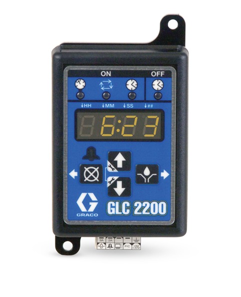

применяли смазку GRACO на самосвале Komatsu HD 785, год уже бегает, нареканий нет.
причем заменили Линкольн на новую - гораздо удобнее стало изменять настройки по времени - человеческий интерфейс имеет насос.
