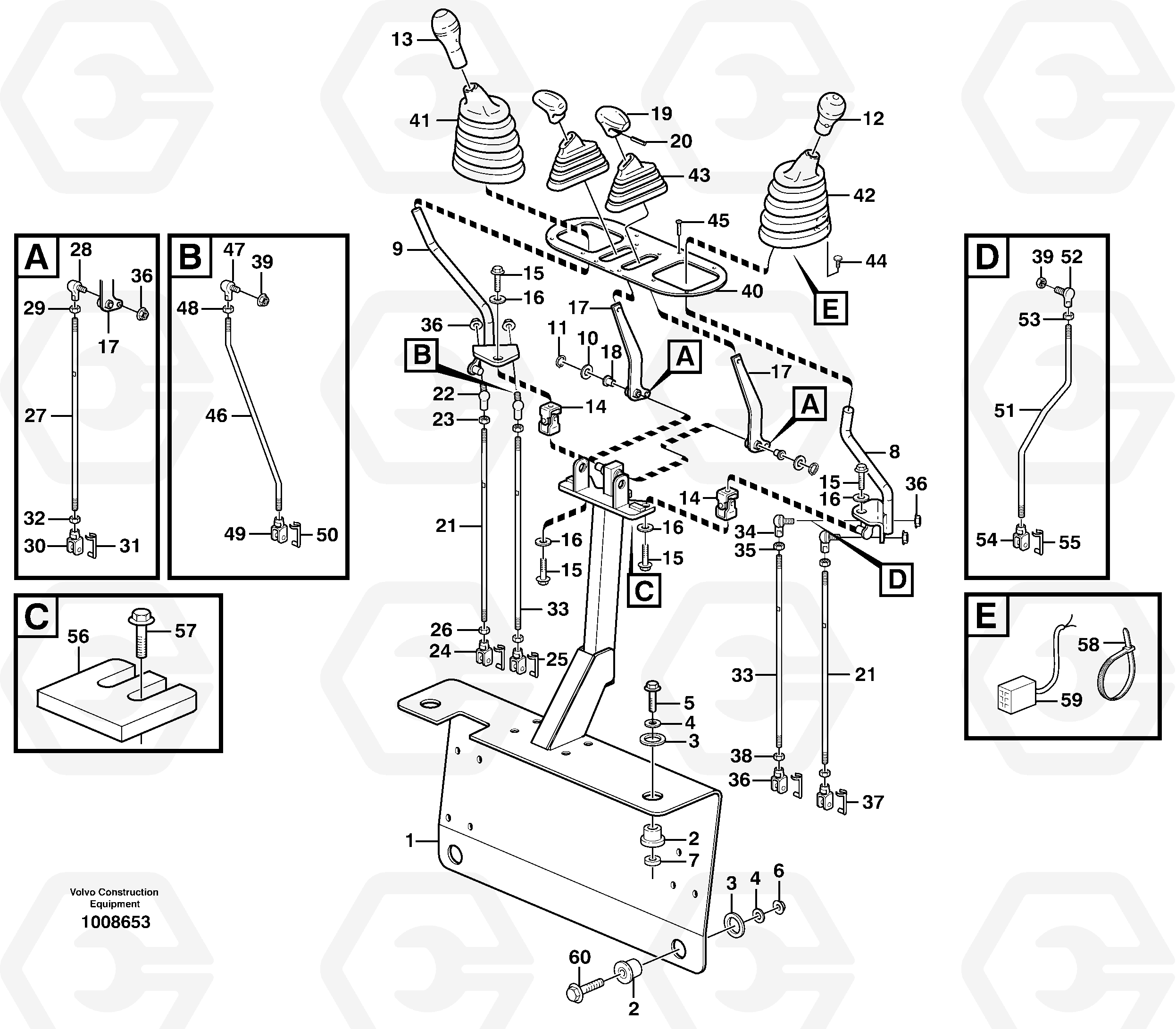

Подскажите еще:
1) Холостые обороты 1000, нужно ли уменьшить до 900?
2) Копаемся на 1300, это хорошо? Давление гидравлики насос дает 280 это нормально?
3) Разболтались рычаги управления задней стрелой и опорами, решили заменить шаровые наконечники, подкрутили, не помогло, тракторист насчитал 10 штук, я по схеме нашел 8, подскажите, мож упустил что-то:
11881721 2(шт) 14(номер на схеме)
959080 1(шт) 22(номер на схеме)
959080 2(шт) 27(номер на схеме)
959080 1(шт) 32(номер на схеме)
11885184 1(шт) 44(номер на схеме)
11885184 1(шт) 48(номер на схеме)
Ответить с цитированием

Цитата:
Сообщение от Вадим23 Посмотреть сообщение
Подскажите еще:
1. Стандарт 850-900.
2. Хорошо копаете. ..Нормально.
3. МОЁ лично мнение......
Если я правильно понял.....
У каждого свои понятия и требования. Было бы видео..... Но скорей всего, я думаю, там менять НЕЧЕГО.
Было бы действительно ахтунг, то работать было невозможно. А люфт в технике, где постоянная вибрация, то нормально.
__________________
"Вы думаете, всё так просто? Да, всё просто. Но совсем не так."

Эта схема применима к БЛ71 2005? У меня на схеме, что нашел, другие номера.
Схема как пример. Дабы подтвердить что речь об этом.
Повторюсь.
У каждого свои требования к идеалу. Но понять сложно на сколько сильно у вас там все разболтано. Лёгкий люфт, порой, даже лучше, чем "сильно натянутые струны" (образно).
Факт, что я менял "шаровые" сочленения, но точно не скажу , а примерно, то вроде на 5 тыс м.т.ч. износ был не сильно критичный. Еще пару тысяч выходили б точно.
__________________
