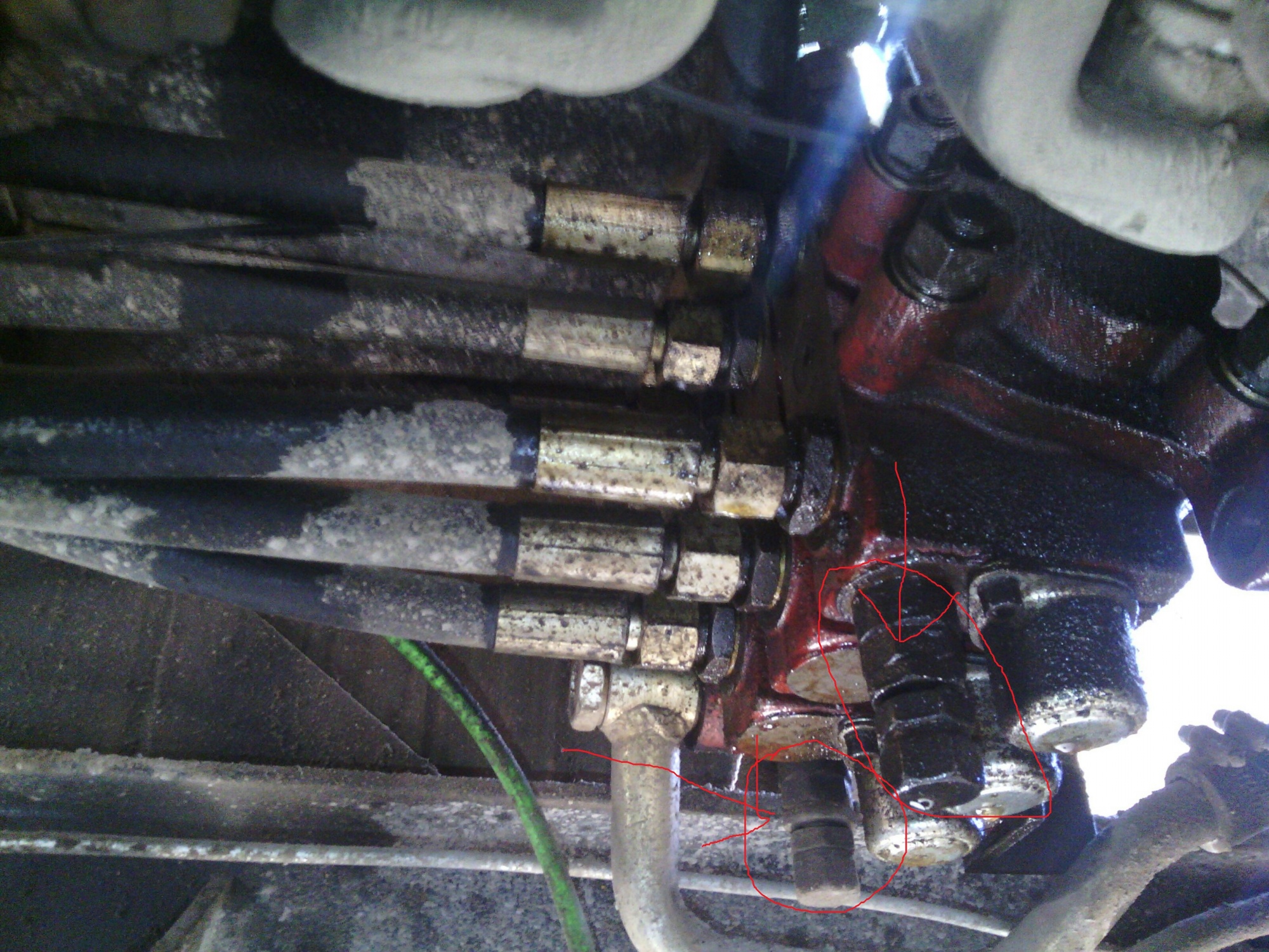

парни привет всем есть проблема с шанлинем на холостых оборотах перестала работать гидравлика чуть газу дашь работает может есть что регулировать извините что влез проблема встала остро и срочно
да забыл написать 76 моточасов пробег и еще насос нш похож на наш нш
Ответить с цитированием

Егорока по всем признакам насос, НО! есть одно большое но мотопробег всего ничего, значиться возможно подбило в распределителе под клапан что то. Там три клапана (ну у меня во всяком случае, думаю что у тебя то же самое) расконтрогай и закрути для начала на пол или 1 оборот, затяни контрогайку и попробуй. Если не помогло откручивай совсем и промывай. снова ставь и пробуй. Если и это не помогло тогда смотри уровень масла (блин это в самом начале смотри), тогда действительно сдох насос. к нам подходит НЩ-50 левый, у тебя смотри в какую сторону вращяеться. Но повторюсь, скока общаюсь и знаю Злюк насос сдыхает обычно месяцев от 3 до 8 где то этот период. Смотри пробуй, если что пиши. На фото показал где 2 третий находиться сверху.

все позабыл он еще и на джойстике управление воздухом на нем есть какой регулировочный винт а куда крутить не знаю

Ох епт, чо сразу то не сказал, хотя по идее это не меняет ровным счетом ничего, да так то бы если есть манометр подцепи его на линию главную и поверь давление, ну это если в идеале. а так пробуй мож что поможет.
варианта два -либо насос, либо мусор в редукционник попал...

завтра попробуем и отпишусь и клапан вроде как один
