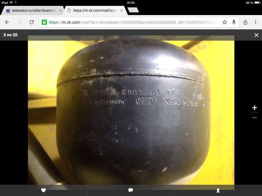

Как уже говорили давление подбирается от веса ковша. Где-то в недрах джисибишной темы была табличка. К примеру 13бар обычный ковш, 24 - 6 в 1. Но это для джи.

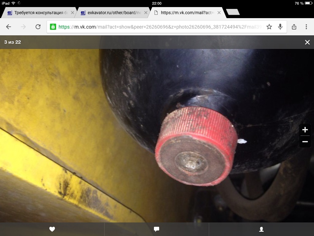

Сфотографировал сегодня гидроаккумулятор четко понятно N2 GAS 25 bar, но есть еще цифры PS 250 bar это думаю максимальное давление на разрыв.

Старый 01.10.2015, 20:58

По давлению думаю понимание есть, а вот по заправке опять стопор получается. Снизу гидроаккумулятора просто болт/заглушка и нет не какого заправочного клапана. Я эту заглушка отпустил и еле еле услышал маленький "пшик" совсем не соответствующий 25 bar., соответственно вердикт отсутствия работы системы LSS доказана.
Я посмотрел Ютуб про устройство гидроаккумулятора но мой туда не попадает, т.к.у стандартных сверху подпор масла а снизу заправочный клапан. Остается только надеятся что на моем все сверху и масло и заправка, в выходные буду откручивать для ознакомления.

Сообщений: 2,218
Заправка снизу и есть. То место от куда пшик произошёл) Если будете внимательны, то под красной крышкой резьба. вот на неё и закручивается заправочный штуцер

Сообщений: 844
Цитата:
Сообщение от Rrrayder Посмотреть сообщение
Крышку откручивал да под ней резьба, но в центре (на фото) просто болт М6 под шестигранник с резиновым уплотнением и не какого клапана. Вот из под него я слышал "пшик", так как через него заправить?

Сообщений: 586
Цитата:
Сообщение от СаньСэй Посмотреть сообщение
Либо спец приспособа деланется, либо вместо болта ставишь измер штуцер(в нем шарик подпружиненый- суть обратный клапан) и через него заправляешь

Постоялец
Профессия: Машинист
Адрес: Vbg
Сообщений: 182
Скореи всего его надо выкинуть....Они одноразовые...А через болт как раз на заводе их и заправляют...Открутите гидроаккумулятор возьмите электрод или что нибудь подобное и аккуратно просуньте во внутрь...если упрется в мембрану и не проидет дальше то он еще жив....еще послужит....если провлиться вглубь до дна то ему хана....
