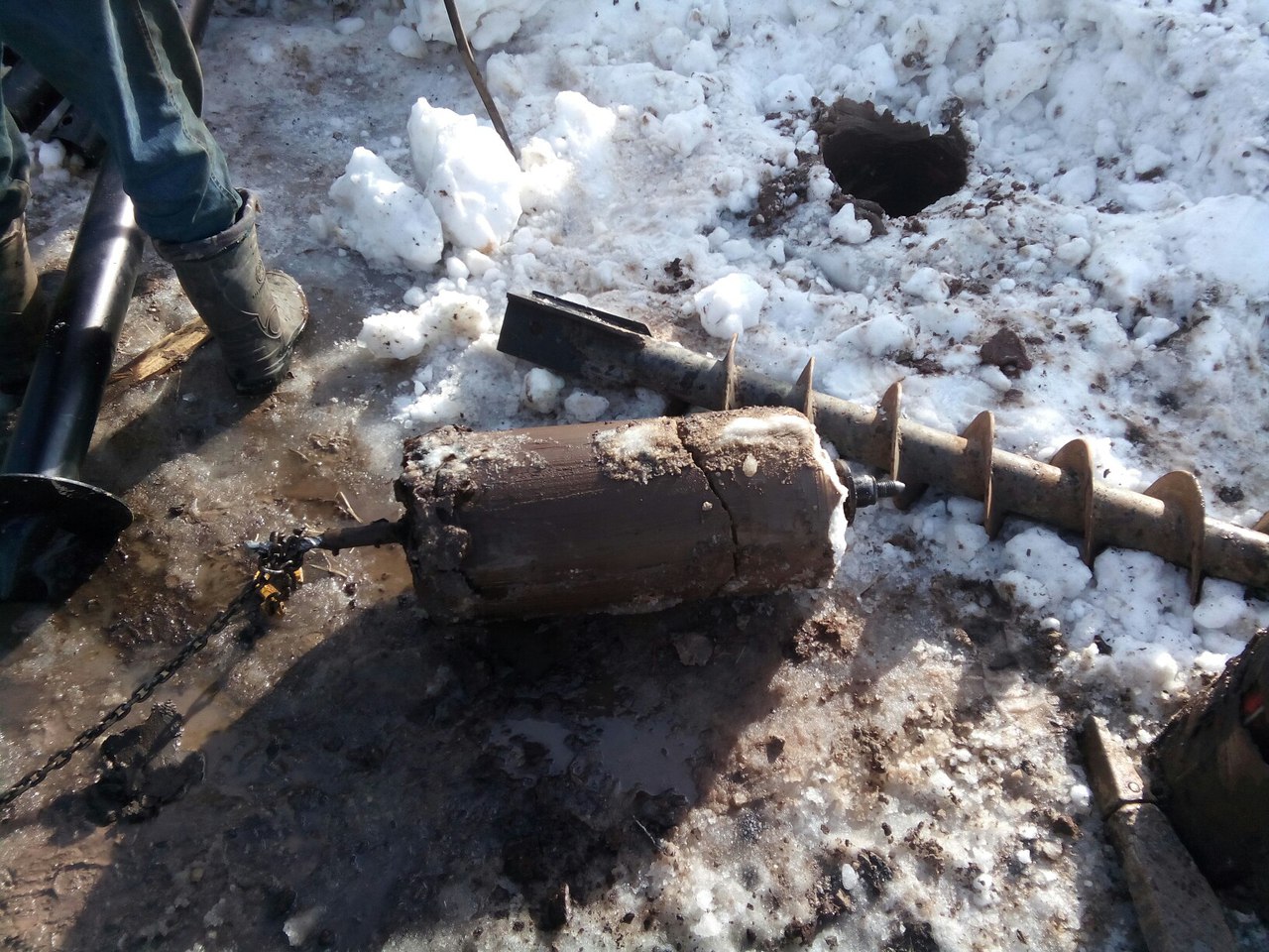

Вот недавно бурили коронкой мерзлоту 90см, в суглинке. Бурится примерно 15мин.
Вот такие "чурки" получаются
G]
Как всегда,
