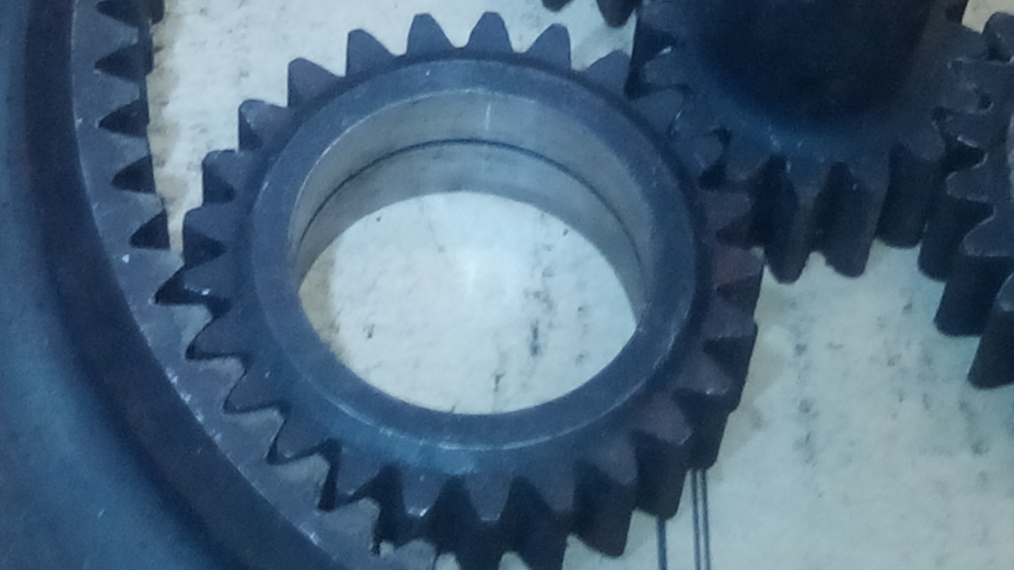

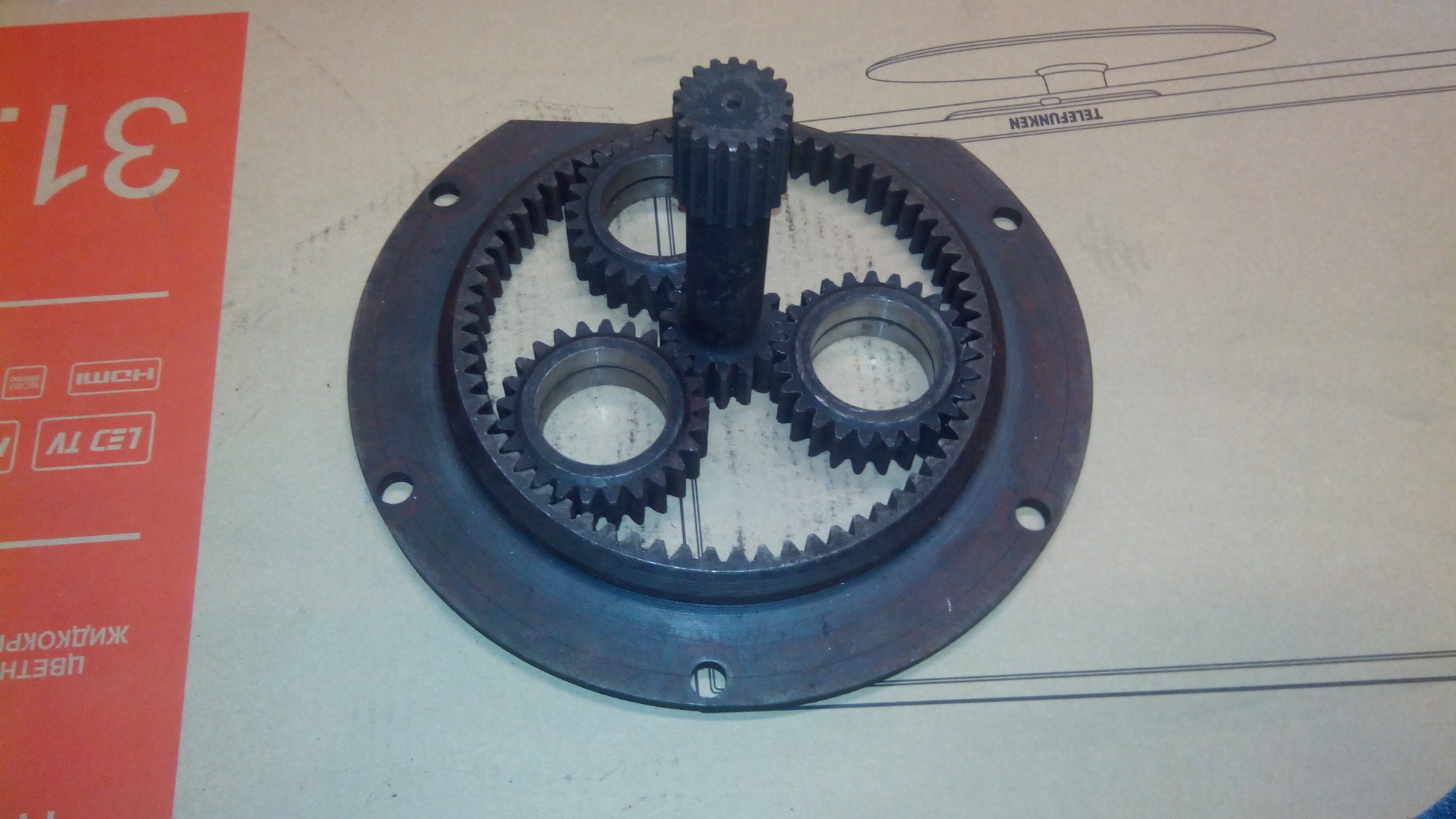

Всем привет! Есть новые детали на бортовую МУМС 11 (большая шестерня, саттелиты и вал). 89832898270
