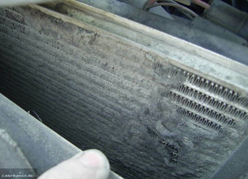

  #170
Старый 16.07.2017, 17:32
Постоялец
Профессия: Владелец машинист
Аватар для Юрий К
Сообщений: 173
Радиатор продуйте от пыли. Если не поможет то смотрите уровень и цвет моторного масла и антифриза. Если уровень или цвет как то меняется, то прокладка под головкой прогорела или трещина где то в блоке. Если трактор накатом не едет то перегрев возможно связан со стуком в заднем мосту (что то клинит и мотор от нагрузки перегревается). Еще бы хорошо знать что этому предшествовало (может меняли поршневую,делали тормоза и т. д.)
Ответить с цитированием
  #171
Старый 16.07.2017, 17:39
Постоялец
Аватар для Юрий К
Сообщений: 173
  #172
Старый 16.07.2017, 17:40
Постоялец
Аватар для Юрий К
Сообщений: 173
Может у Вас так как на фото. Это же не форум экстрасенсов. Нужно больше информации.
