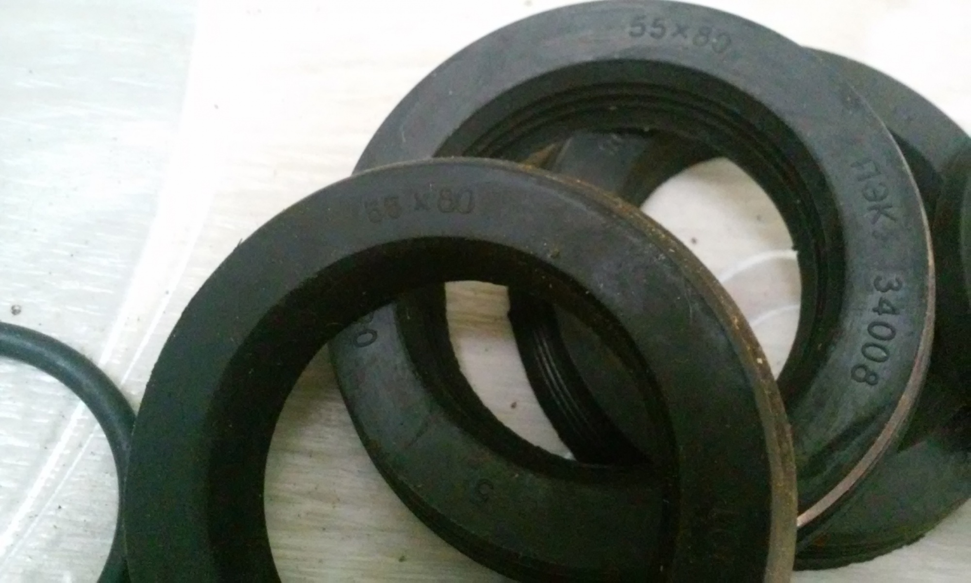

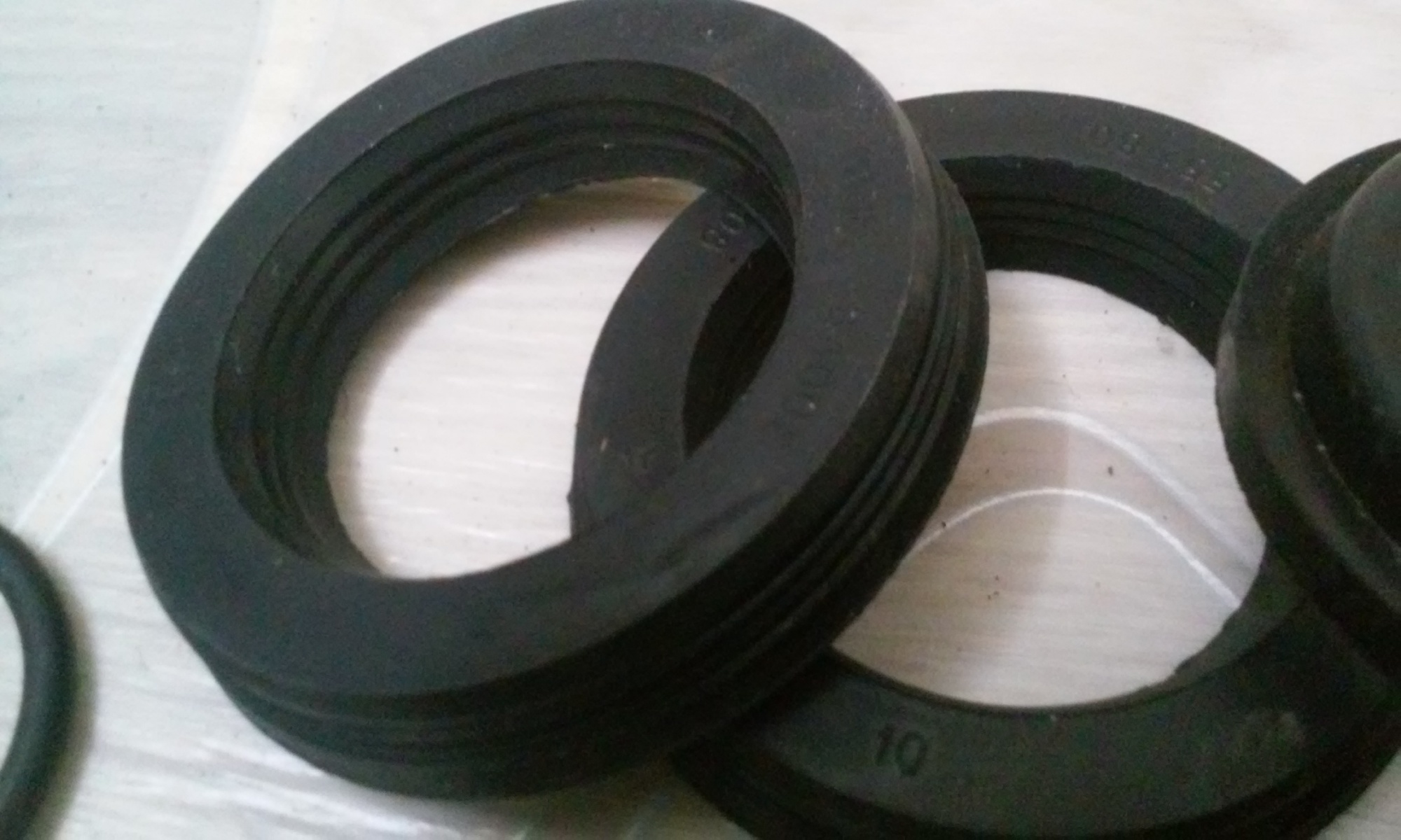

http://shop.uzex.uz/Files/offers/pic181211071445236.jpg
Цитата:
Сообщение от serg61 Посмотреть сообщение
Сфотографируй цилиндры.Кто работал на южанце с такимикими цилиндрами подскажут размер
на наших саранских основные манжеты 55х80-они и в уплотнении штока в буксе и на поршнях ковша,рукояти,отвала и поворота(цепного).ну и второй размер-манжет поршня стрелы лап и поворота(который прямой).а в ремкомплектах как правило манжет 60х80-то есть более узкий-он на поршне болтается.без родного,снятого с цилиндра манжета нет смысла ездить или искать по интернету неизвестно что.

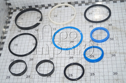

Размеры я знаю 80*56, вот нашёл такой тип с куна

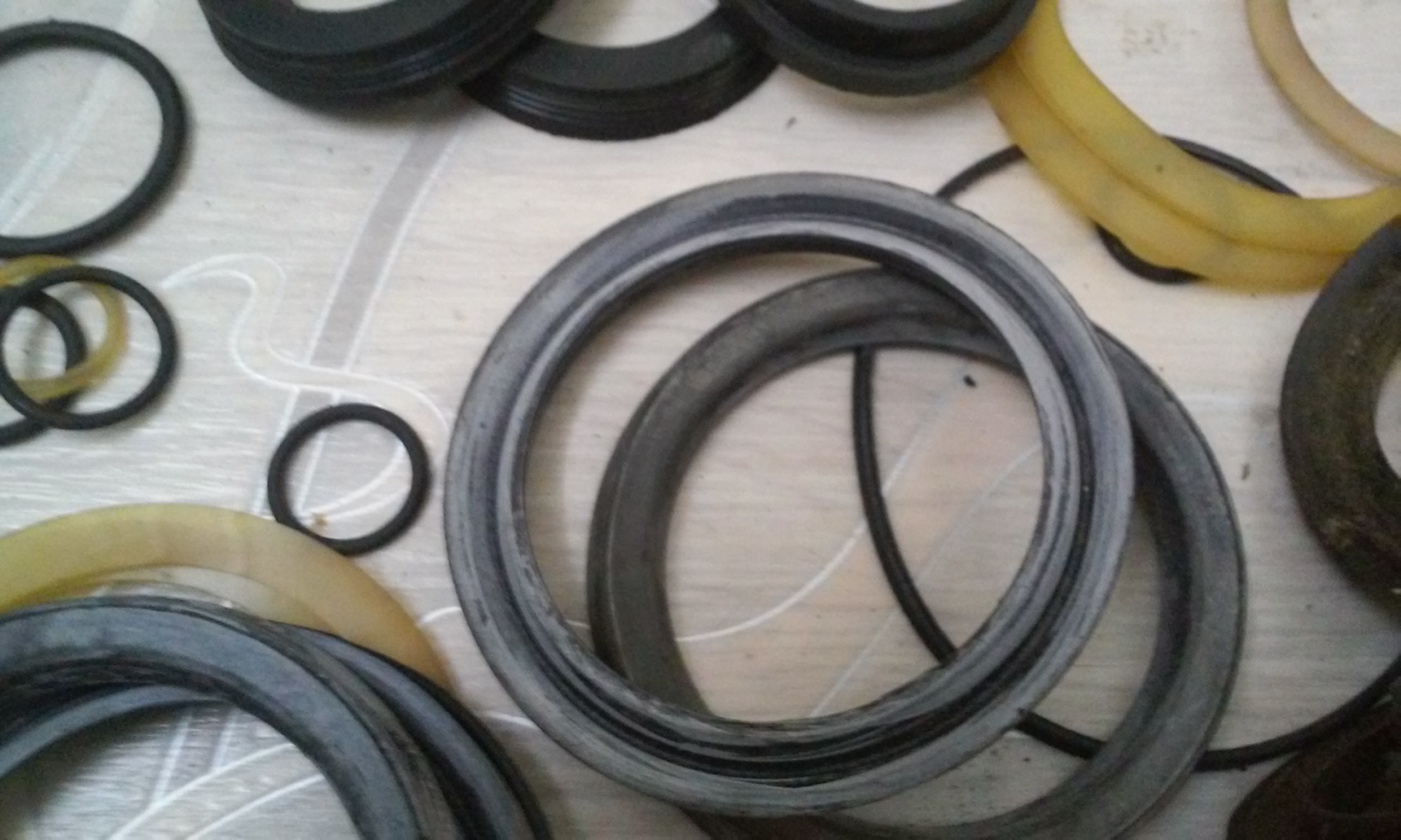

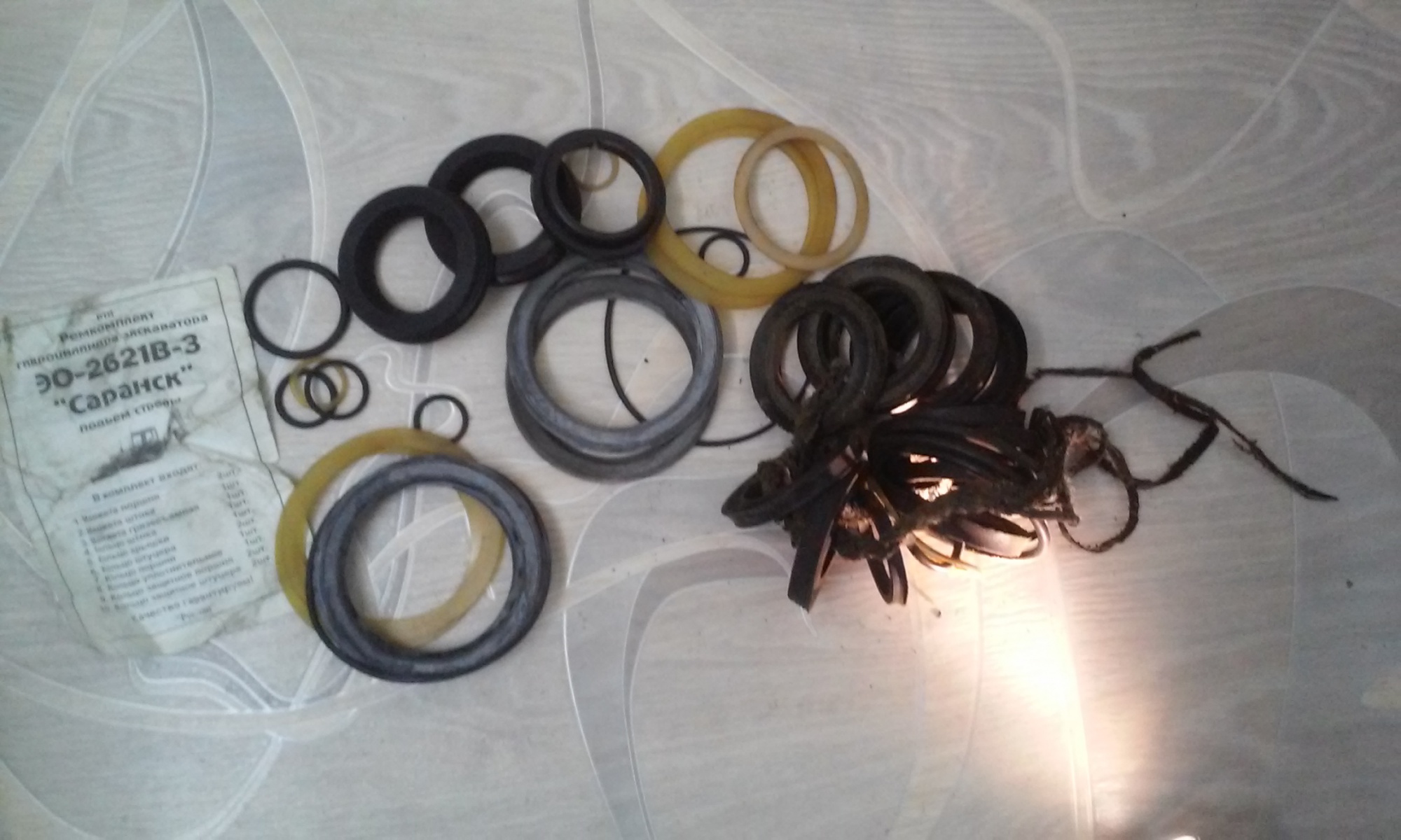

Вам необходимо приобрести рем комплект на гц ЭО ,опять же смотря какие у вас г цилиндры

Цитата:
Сообщение от Антон62 Посмотреть сообщение
У нас такие же уплотнения стоят,
на поршне 2 широких кольца, 2 узких и под узкими квадратные резиновые кольца,
меняли только резиновые кольца, поставили круглые подходящие по диаметру в канавку. все пластмассовые оставили старые.
штоковые уплотнения ставим какие то импортные синего цвета, ходят гораздо лучше резины. шток диаметр 56мм
