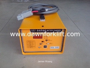

Товарищи помогите разобраться!
Новый электропогрузчик не заряжается своей зарядкой, (на фото один в один, только на моем 50А наклейка)
Зарядкой от другой кары без проблем.
Вмего одна кнопка info.
Может кто сталкивался?
при нажатии 2 раз на кнопку инфо входим в режим Check, при 4 и 6 в режим Equalizing charging, при 10 Initial charging.
Короче не зная не разобраться!
HELP!
CZC7 50A 24V
Ответить с цитированием
