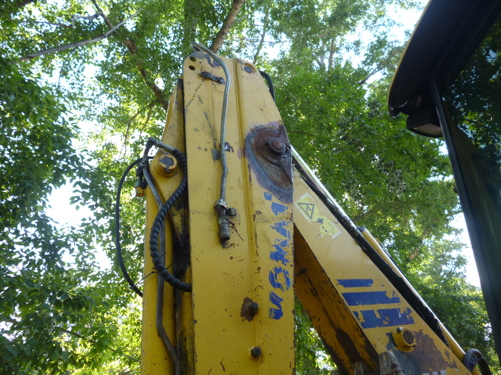

доброго времени суток!!!! созрел такой вопрос по коматсу, много эп пересмотрел и у всех варена задняя стрела, по какой причине это происходит, стоит ли с такой техникой связываться?

Цитата:
Сообщение от M.A.G Посмотреть сообщение
Сочленение разбивается, вот и рвёт- я бы не связывался.
Земляк, на этом ЭП не только этот узел переварен, мой друг брал меня на смотрины именно этого экскаватора это полная жесть до чего машину довели. Продают его по гуманной цене вот народ и ведется, а как увидят так в ужасе бегут с этой "нефтебазы" где он стоит. В этот экскаватор вложений не считая переваренных узлов на миллион.

Цитата:
Сообщение от СаньСэй Посмотреть сообщение
с такими дефектоми даже не ездию смотреть, ладно тут фото скинули со сваркой, а некоторые просто не варят лопину чтоб не привлекать внимания, такой стоит в пензе, с такой лопиной им цена меньше миллиона,

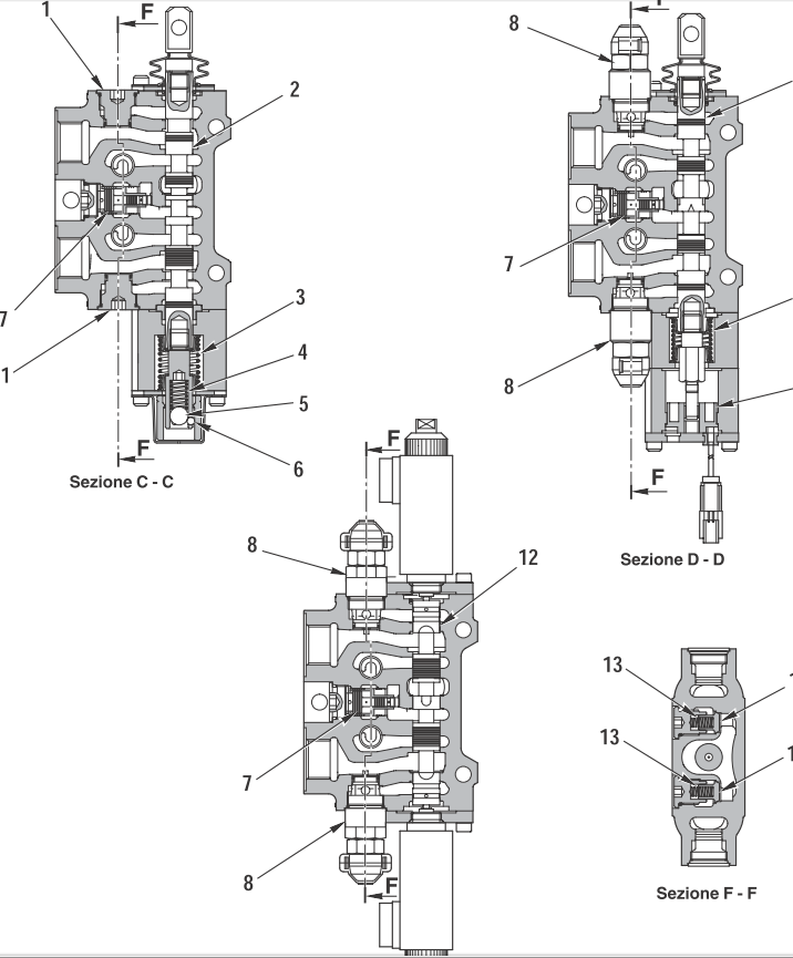

Парни, подскажите за счёт чего фиксируется рычаг управления передней лопатой при включении плавающего режима? При работе закусило- еле назад выдрал и теперь не фиксируется, приходится рукой держать.
Ответить с цитированием

Цитата:
Сообщение от илька Посмотреть сообщение
Я разбирал пластиковую обивку рычага переднего ковша, снаружи не каких фиксаторов не видел, похоже все внутри этого четырех позиционного распределителя.

Аватар для илька
Сообщений: 1,188
Спасибо, СаньСэй, чувствовала моя опа, что распред вскрывать придётся.
Рычаги только пружиной в нейтрали удерживаются. Видимо она и сломалась. Снимайте стакан снизу, посмотрите на её состояние. Если заморочиться, можно и весь золотник вытащить проверить на задиры

Сообщений: 1,188
Цитата:
Сообщение от Rrrayder Посмотреть сообщение
Спасибо. Посмотрю когда с работой посвободней станет. Да, ещё заметил, что перед тем как закусить, рычаг стал туго работать. Теперь снова легко, но в плавающем не фиксируется.
