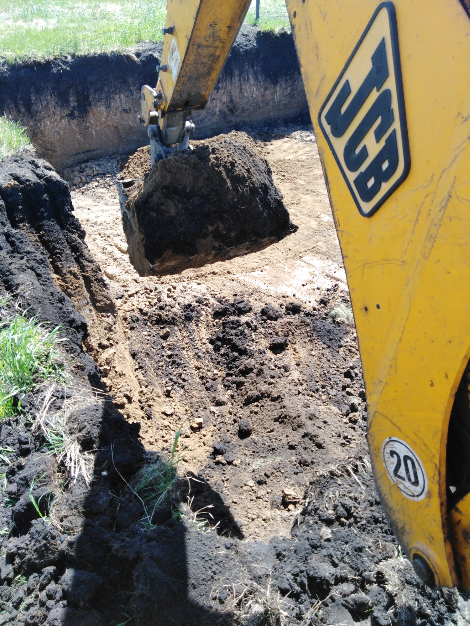

Для котлованных работ есть у меня ковш 80 см, но без зубьев. Золотая середина так сказать. Клиенты аж пищат от удовольствия когда гладкое дно видят. Да и лопатой потом меньше работать. А планировочный ковш к слову сказать задействован в работе от силы 10 часов в год. А потому у него другая специализация-лежит под водостоком, черпаю ведром из него воду когда в кабине прибираюсь
Без зубьев тяжелее врезается, вот такой самое то для моей весовой категории- этими ковшами только по объему работаю.

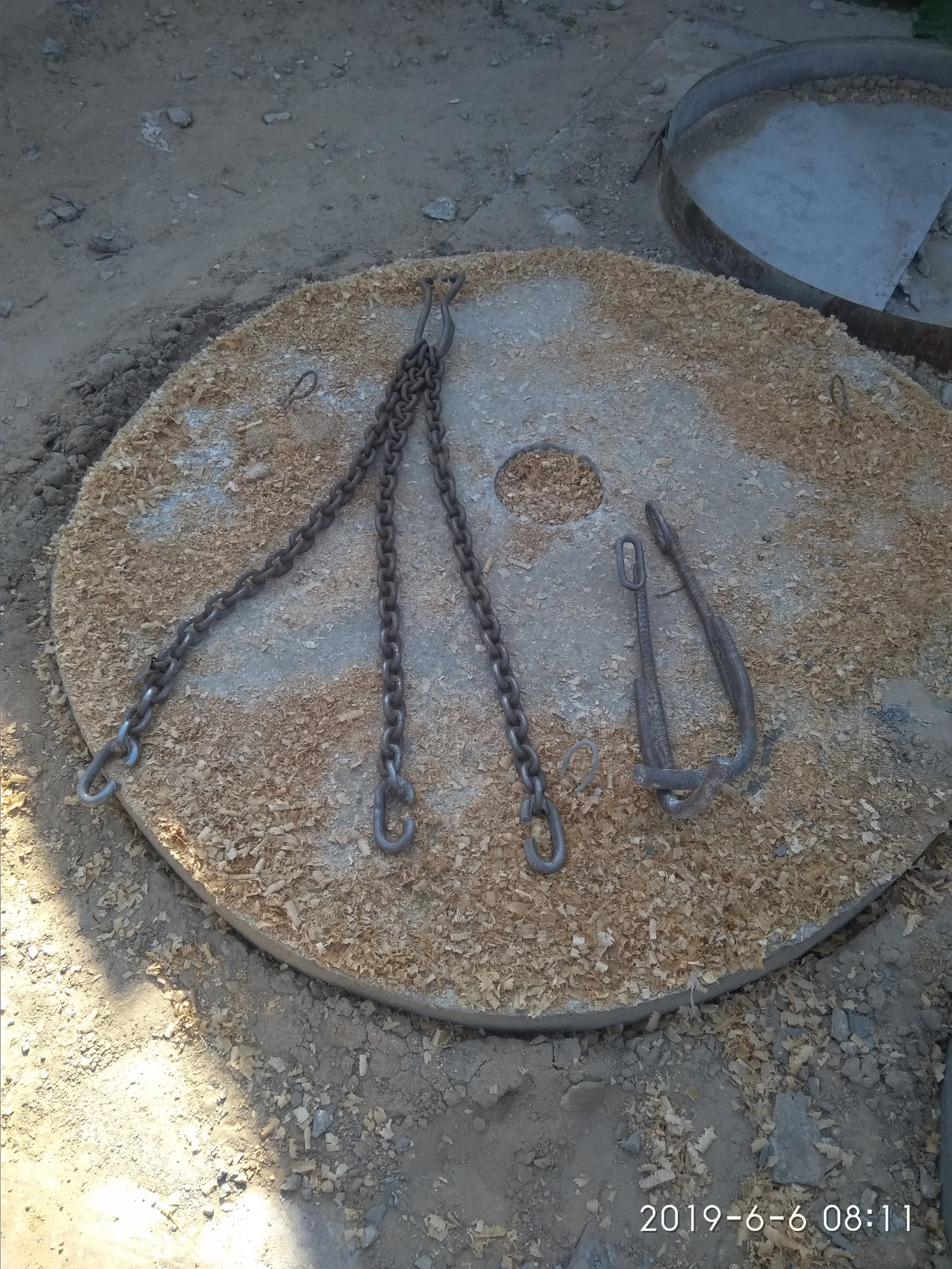

Кроме крышки есть ещё и дно колодца, которое цепляется так же как и крышка, а это уже другая ситуация.
Мне тоже часто приходится монтировать колодцы, и всегда это делаем с помощником.колца у нас все самодельные -- неуравновешенные и без пазов на торцах. Крючки отцепляем при помощи лопаты с длинным, двухметровым черенком.
Вот оно -- нехитрое устройство, которое служит безотказно много лет. При помощи этого "паука" с крючьями смонтирован не один десяток колодцев.

во во эти самые крючки ...дешево и сердито ...никогда не подводили а паук цепной только с четырьмя крюками как универсальный ...и нечего изобретать велосипед

Мы ставим кольца, крышки и днища только своего изготовления, а у нас делают на трёх монтажных петлях -- потому и паук трёх стропный.

да везде на три петли а если плиту на четыре надо положить ...четвертый крюк никогда не помешает

Плиту "на четыре", я смонтирую двумя стропами -- по диагонали. Бывали случаи когда монтировал за одну петлю, потому как остальные были оторваны.
Да что я Вам рассказываю, будто Вам самим этого не приходилось делать.

Никогда не стану монтировать изделие за две петли, если у меня есть четыре крюка- ведь намного безопаснее и ровнее установка.
