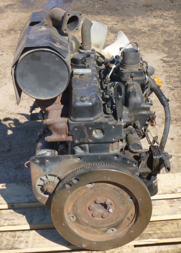

Янмар замена двигателя
Купил мини экскаватор, мотор перегрет, головку и еще много чего надо. Хочу контрактный двигатель взять, но такой двиг не реально найти 3Т84Н, есть аналоги 3ТN84Н, но там голый маховик. Сервисники говорят можно на их плиту посадить мой колокол, вот я в раздумьях хватит ли расстояния между маховиком и двс???

вот мой старый двс

Цитата:
Сообщение от Сергей2012 Посмотреть сообщение
Есть канал в Японовку, люди во Владивостоке. Если интересно, отпишись в kubota-service@yandex.ru.
