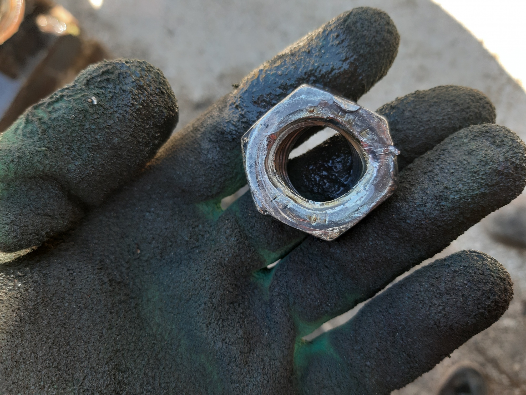

Не открываются челюсти комацу 93 р 5
Не работают челюсти комацу

открутилась гайка в одном цилиндре

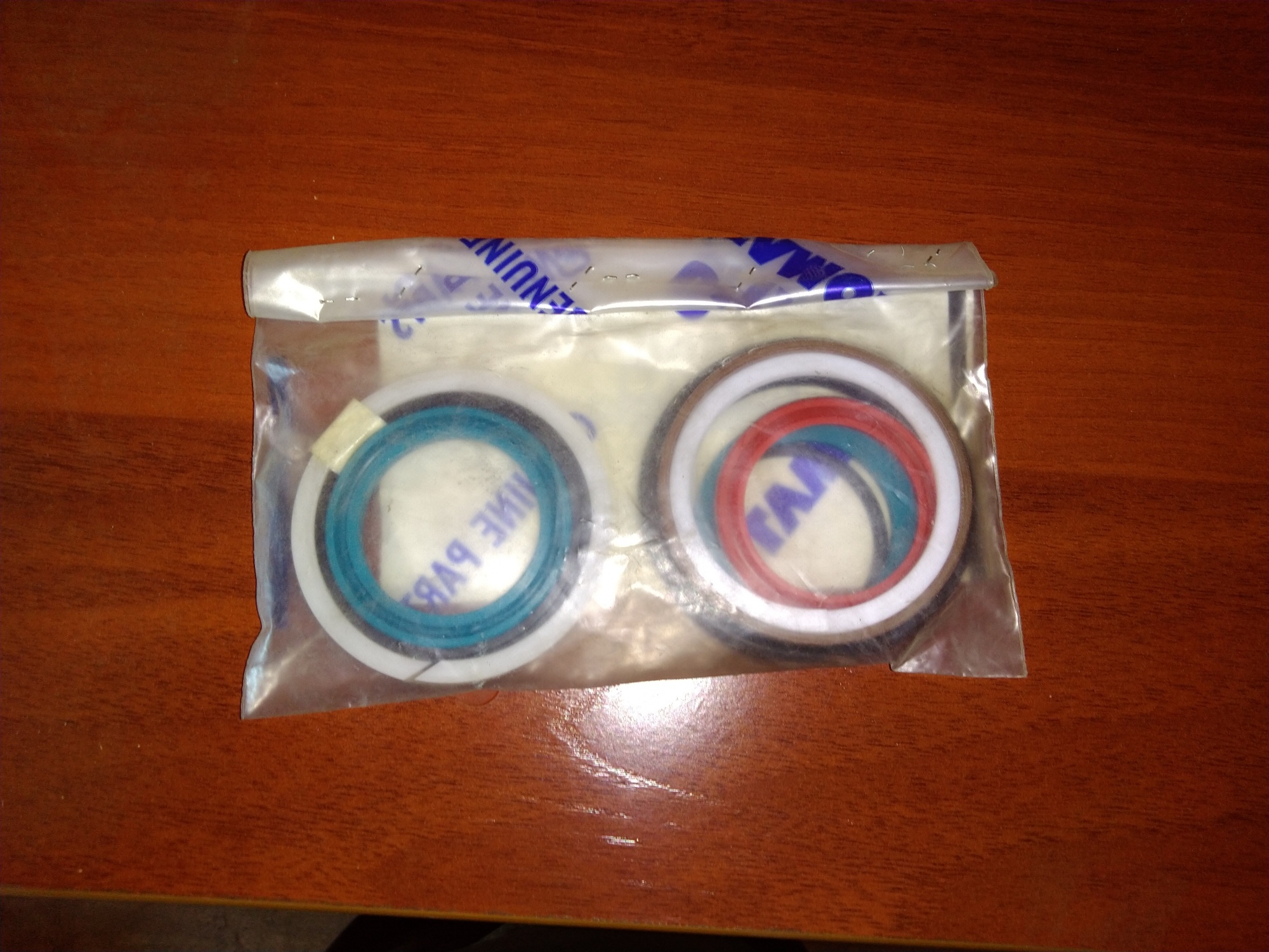

День добрый уважаемое сообщество. Так получилось, что своего Komatsuшника, продали несколько лет назад, а намедни разгребали хлам в гараже и обнаружил вот такую штуку. Это ремкомплект на цилиндр аутригера, оригинальный. Знаю, что вещь не дешёвая, выкидывать жалко. Если кому нужно пишите в личку, или на почту
