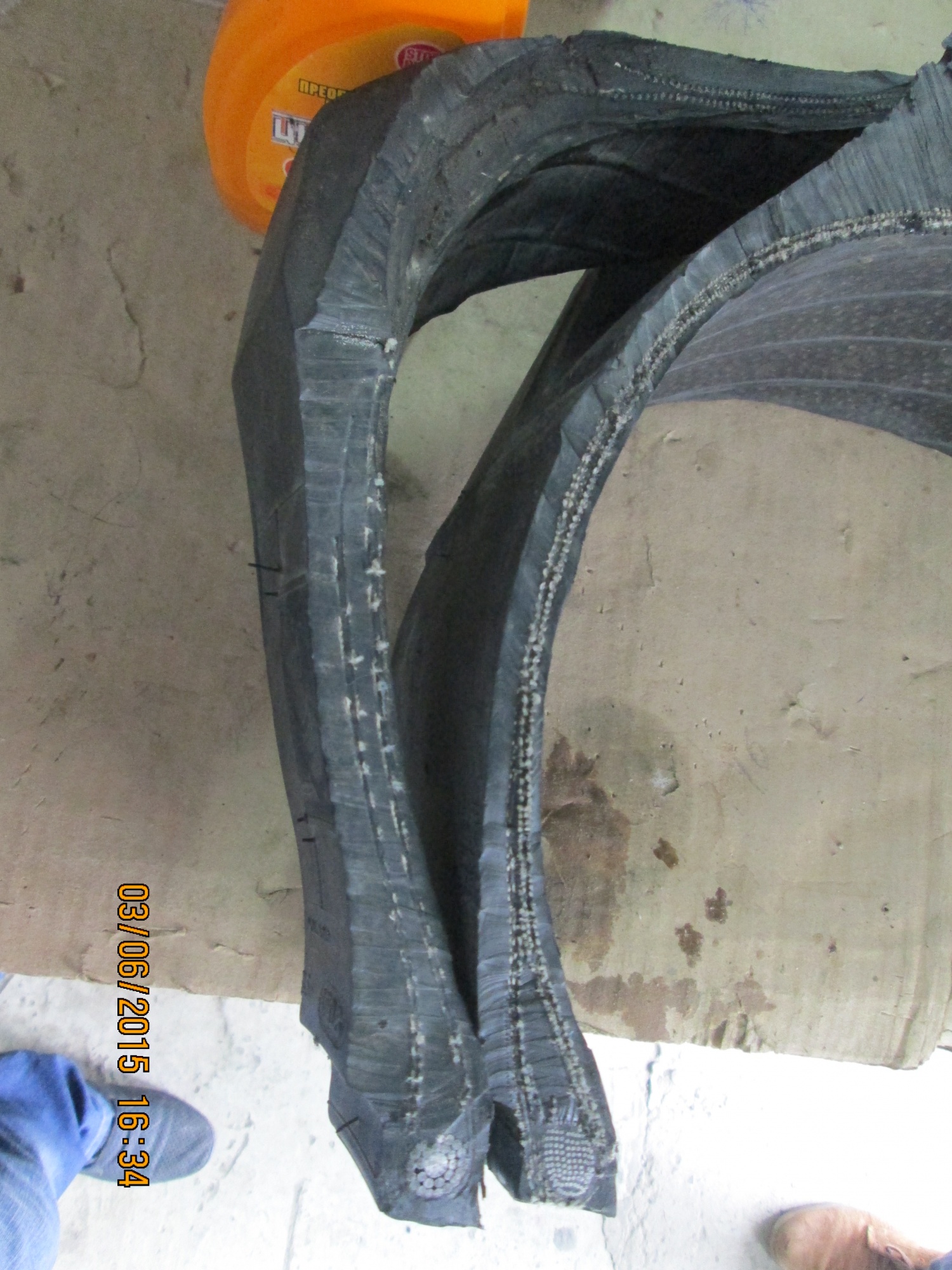

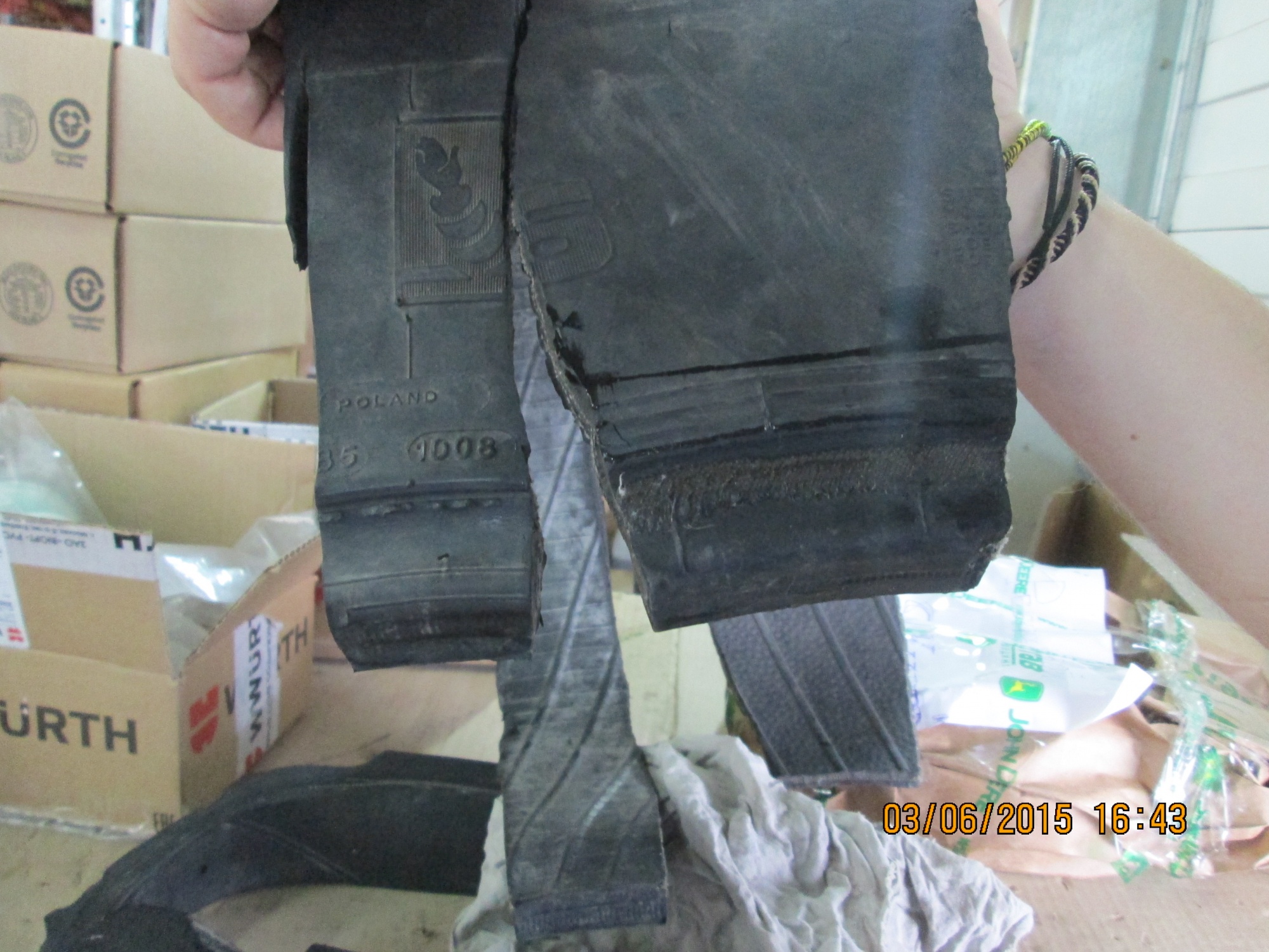

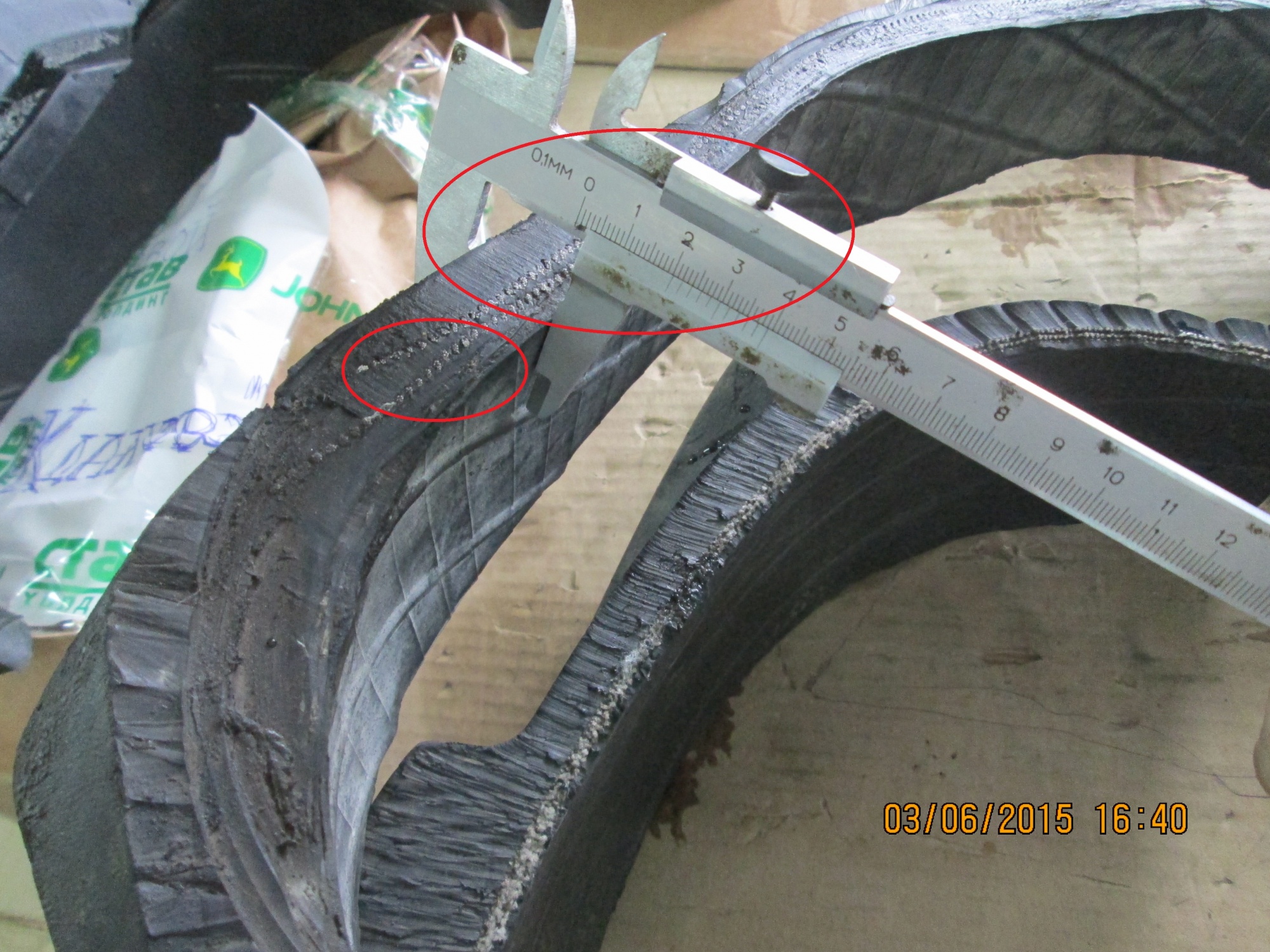

Вот как я сравнивал шины, отработанные. Мишлен 7500 м/ч

Абсолютно с Вами согласен. Только измерять качество толщиной боковины не совсем корректно. Ещё раз повторюсь, что в дешёвом сегменте присутствуют Агрошины. Эти шины должны иметь тонкую боковину, так как они должны работать на низком давлении. Например - Ультрафлекс от Мишлен может отработать весь ресурс на давлении от 0,4 до 0,8 бар, в зависимости от энерговооружённости техники. И конструкция там радиальная, что опять же уменьшает боковину.

Как раз таки в ультрафлексе боковина (субъективно) толще. Да и сравнивал шины для для экскаваторов - погрузчиков.
