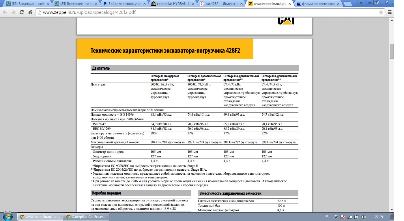

Всем привет! ктонибудь интересовался как поднять мощность на тракторе 428 f? смотрел спецификации по двигателю на сайте ката, двигатель с 93 лошадками такой же как и с 101. так в чем же разница? что нужно сделать чтобы поднять мощность до 101? другая турбина или может больше буст? или чип тюнинг сделать?
ps в небольшую горку по асфальту на 4 передаче тяжеловато едет. 93 лошадок немного нехватает
Думаете разницу в 8 лошадок почувствуете?

Сообщение от илька Посмотреть сообщение
я думаю почувствую и саляры небольшая экономия будет
