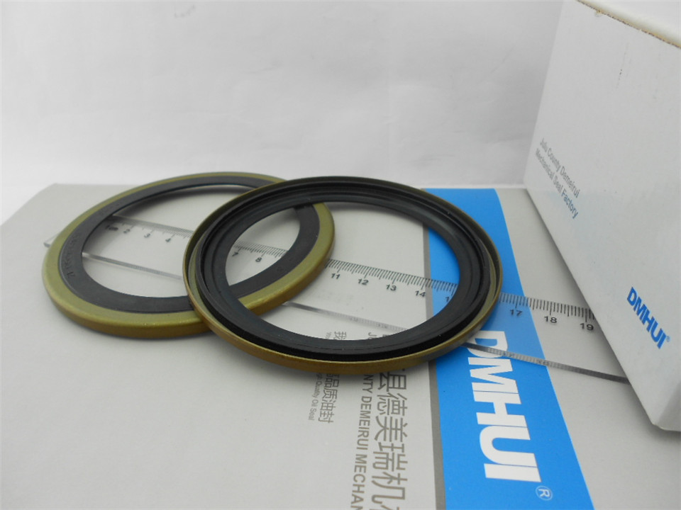

Коллеги, случайно узнал , что на Коматцу , на пальцах установлены пыльники. Собственно вопрос: эффект от этого есть? Их не выдавливает/выбивает во время работы ? Появилась мысль на Терекс такие поставить. Благо наши старшие братья делают их любых размеров и продают по разумным ценам.. На фото это оно?

Цитата:
Сообщение от тракторист_40 Посмотреть сообщение
Добрый день.
Конфигурация "пыльников" может быть весьма различна, как и материал. Да, на фото "пыльники". По поводу эффекта от применения... Исходя из названия эти изделия препятствуют попаданию абразива в защищаемые соединения, препятствуя преждевременному износу. Если пальцы и втулки в соединении не изношены, то "пыльники" не выбивает и не выдавливает.
Их не выдавливает не при каких обстоятельствах.
Их просто раздавливает пальцем, когда соединение слишком запускают.
Эффект есть и весьма не плохой.
Некоторые хотят подешевле и ставят просто резиновые кольца. Вот от них толку не особо.

Цитата:
Сообщение от Rrrayder Посмотреть сообщение
К примеру на Российском ТВЭКСе с завода раньше устанавливали (сейчас ни знаю), даже не кольца, а резиновый шнур укладывают в паз втулки. Так вот эффект от этого раз в пять лучше (по сравнению- без шнура) по чистоте и сохранению смазки в соединении.

У ну со шнуром всяко лучше чем без него)
Но пыльник именно закрывает от проникновения, а вот шнур не особо препятствует из-за своей округлости.
Проверяли на своих. но в основном земноводное побеждает...

Нашел пыльники 45*55*4 20 шт за 1.6 т, для эксперимента самое то. Вот думаю как сделать ? Или втулку подрезать на 4 мм или глубже пресануть ? Что скажите ? Если обрезать , то площадь контакта уменьшится, если утопить, нагрузка на палец ( на изгиб) возрастет. С одной стороны 4 мм как бы ни о чем, с другой - буржуйские инженеры миллиметры считают довольно точно. Или драть втулку будет или палец ломать?
Втулку не нужно подрезать! Прессуйте, с пальцем ничего не произойдет
