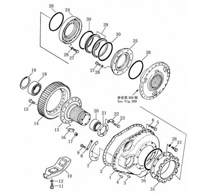

Василий добрый день ! Ни как не можем скинуть шестерню конечной передачи которая крепится на конусной втулке ( на мелком шлице) Прочитал что у вас имеются руководство по ремонту Шантуй СД-32! Буду очень Вам признателен если Вы поделитесь данной информацией!
С Уважением Виктор.
agat_1983@mail.ru
Добрый день Уважаемые Форумчане! Существует проблема снятия втулки звёздочки с зубчатой ступицы (конечная передача бульдозера Шантуй СД32) проделывали массу манипуляций, грели, возили на выпрессовку на пресс, использовали довольна таки приличные гидравлические съёмник, НО воз и по ныне там. Срочно надо провести ремонт для замены сальника. Вопрос теперь стал как снять ??? По делитель дельным советом или может быть у кого то есть документация по ремонту Шантуя СД 32.
С Уважением Виктор.
Ответить с цитированием

Сообщение от куба Посмотреть сообщение
С Уважением Виктор.
agat_1983@mail.ru
С Уважением Виктор.
Я так и не понял, что вам надо снять. Скиньте фотку, а там вопрос решим быстро.

Добрый день! С зубчатой ступицы (позиция №13) снять втулку звёздочки (позиция 309 указана стрелочкой) и всё это находится в корпусе конечной передачи (№1). Вот эту процедуру надо проделать для замены уплотнений (№ 26,29,30)
С Уважением Виктор.
С Уважением Виктор.
Вся ваша беда в том ,что вы пытались или нагревали деталь или весь узел , существуют термические напряжения металла при нагреве и теоретически все тела расширяются ,но на самом деле это не означает , что все размеры детали увеличатся ,допустим в вашем случае манипуляции с нагревом только усугубили ситуацию , короче говоря вам нужен хороший пресс .
