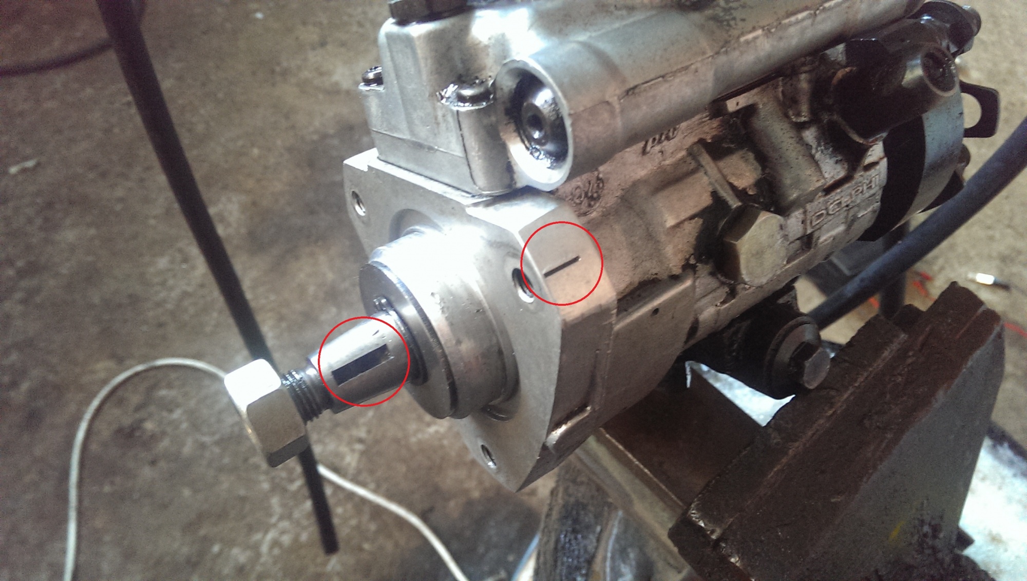

Цитата:
Сообщение от Роман Кулинич Посмотреть сообщение
Доброго времени суток ВСЕМ. Возникла проблемка нужно установить ТНВД предыдущий был снят другими людьми устанавливаем новый, проблема нет шпоночного паза на шестерне привода насоса, как правильно установить меток никаких не нашли, двигатель SAA4D104E-1, заранее благодарен за помощь.
тнвд отвези к спецам , чтоб выставили на первый цилиндр , зафиксировали болтом (где надо) двигло выставляй на ВМТ и внедряй насос , снимай болт -блокировку регулируй ухом так как плавает сильно у неновых моторов у меня сейчас тнвд в руках как точно выставить ВМТ ищу))) безуспешно
p.s. мои спецы (автодизель) ошиблись 2 раза не правильно выставляли тнвд правильно на фотке внизу(только она зеркальна) вмт нашёл путём выкручивания форсунки и вставлением отвёртки в камеру ! поднятие поршня сошлось с площадкой на шкиву она от болта на10 отошла на 2 отверстия ))))как то так
Последний раз редактировалось буквоед; 01.07.2017 в 13:54..

Цитата:
Сообщение от буквоед Посмотреть сообщение
Мож так???

Цитата:
Сообщение от HAN777 Посмотреть сообщение
Мож так???
вношу конкретику ))) куда выемка под шпон смотрит , та форсунка и работает !!!! спецы 2 раза выставляли на стендет НЕПРАВИЛЬНО!!!! а вот эта фотка дала результат ( поклон земной вам)))) тупо газовым ключём взвел ,болт зафиксировал и загудел трактор неделю ремонта и катаний в другой город решила фотка эта
Ответить с цитированием
Оч рад что помог!!!
