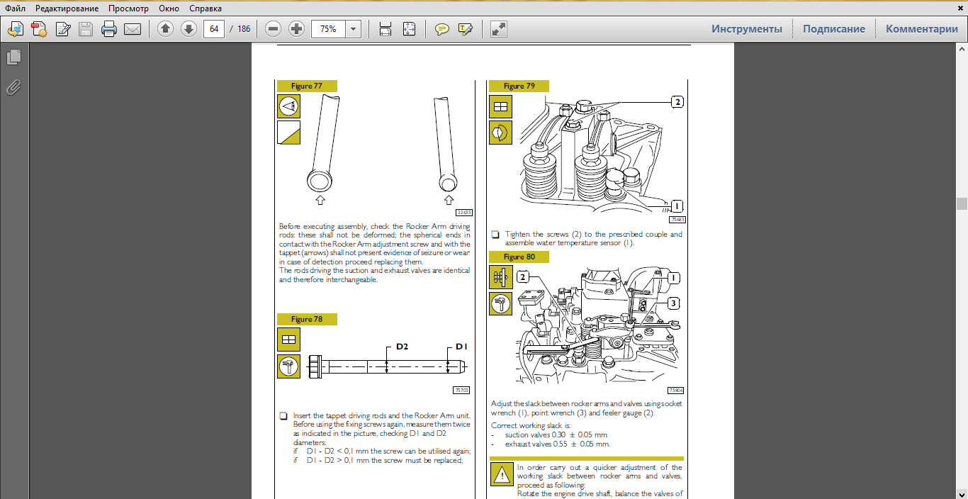

S4D104E-3
Название: Снимок экрана (837).png
