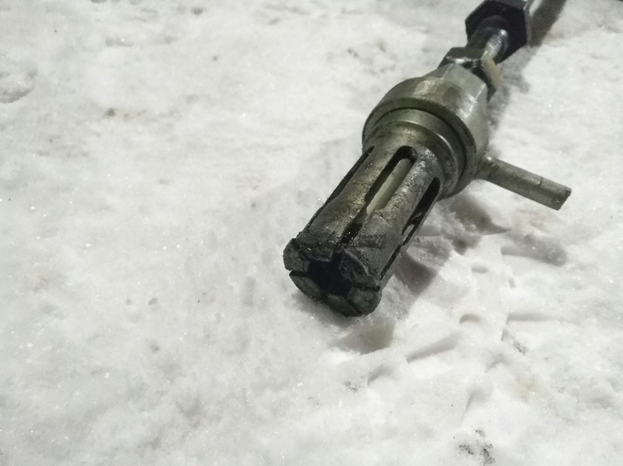

Сообщение от СаньСэй Посмотреть сообщение
И самый интересный "секас" не отображен на фото, это как выбить втулку и подшипник из чулка моста.
в чулке остается полусферическая втулка берешь сварку и по этой полусфере по всему радиусу провариваешь шов , сварка сжимает втулку , верхнюю выковыриваешь а нижняя сама вывалиться. Способ подсказал один мудрый токарь, способ охринительный, подходит и для извличения наружних обойм подшипников которые остаются в теле. Удачи в ремонте.
Ответить с цитированием
  #846
Старый 22.01.2017, 17:26
VIP
Профессия: Владелец, машинист, механик от скуки на все руки.
Адрес: 163 регион
Сообщений: 844
Цитата:
Сообщение от SERGEY_A Посмотреть сообщение
Что то не слышал чтобы при нагреве металл сжимался физику не обманешь. Почему тогда эту же верхнею втулку и нижнею полусферу подшипника охлаждаешь азотом, и после этого они в свое место просто от руки вставляются.
Я использую цанговый съемник и обратный молоток, как семечки щелкаю в три-четыре удара эти втулки.

Не путайте физику. При сварке деталь(втулку) сжимает, так как метал собирается в шов. Метод стар как мир. 4 шва по втулке и она выходит от руки, почти. В особо тяжёлых случаях внутрь приваривается кусок арматуры попереёк или вдоль, как удовней. И выбивается старым пальцем.
Хотя да при сварке на шов металл тянет
метод стар и действует по сегодняшний день, я так шкворня вытаскивал от руки и некоторые сами выпадали на поворотном кулаке снизу полусфериеские на ФБ200
