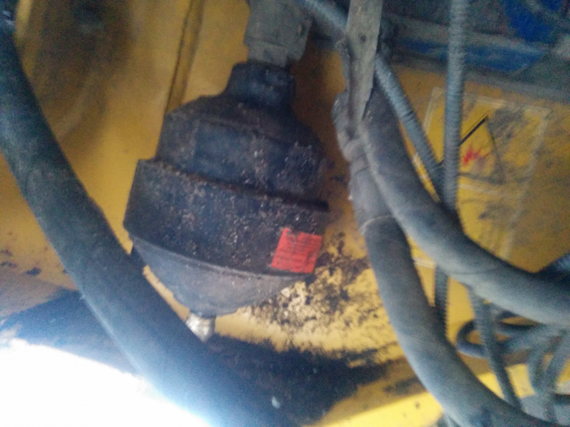

какое давление надо закачивать в балон системы lss .Komatsu wb97r

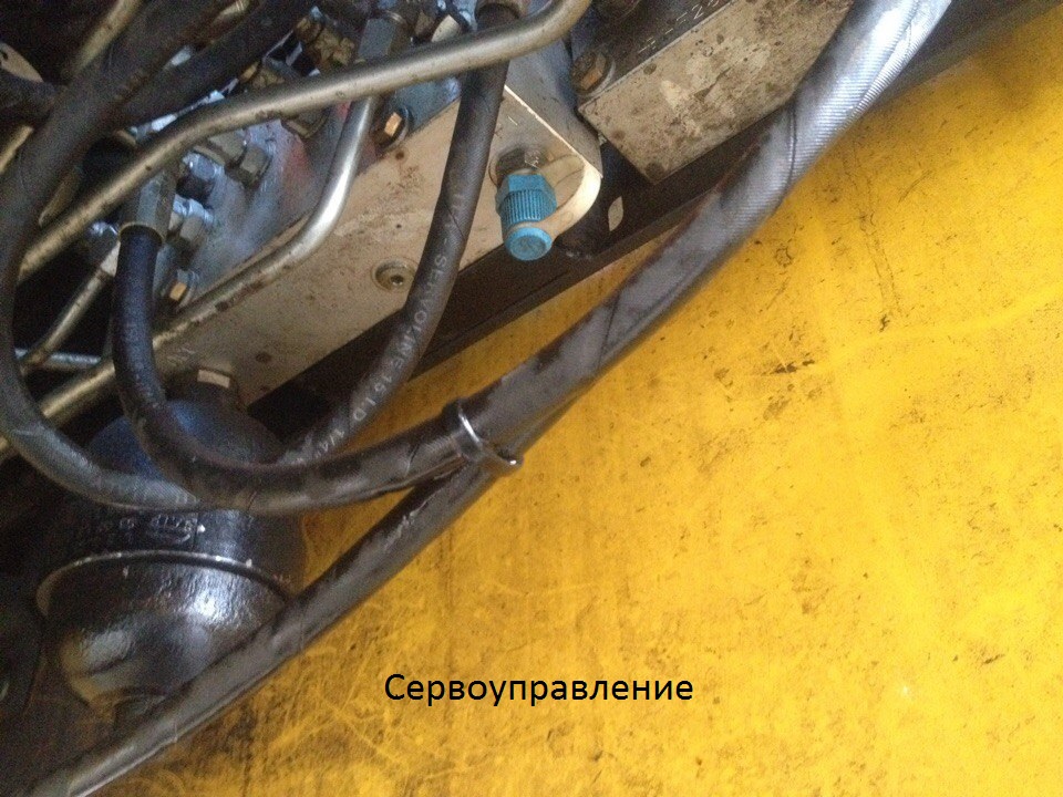

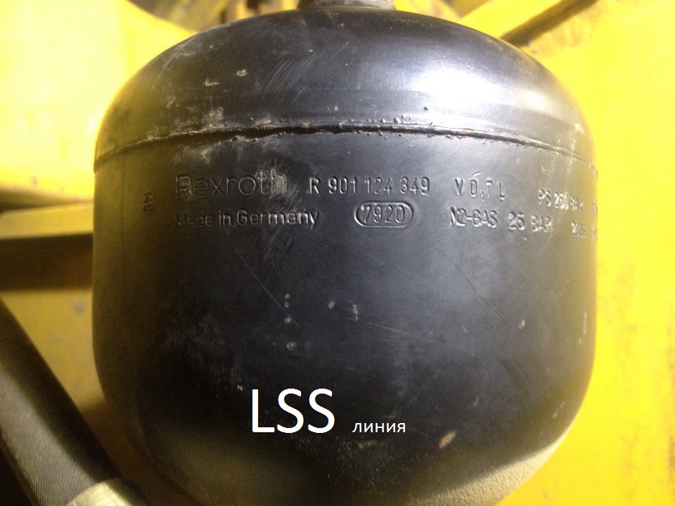

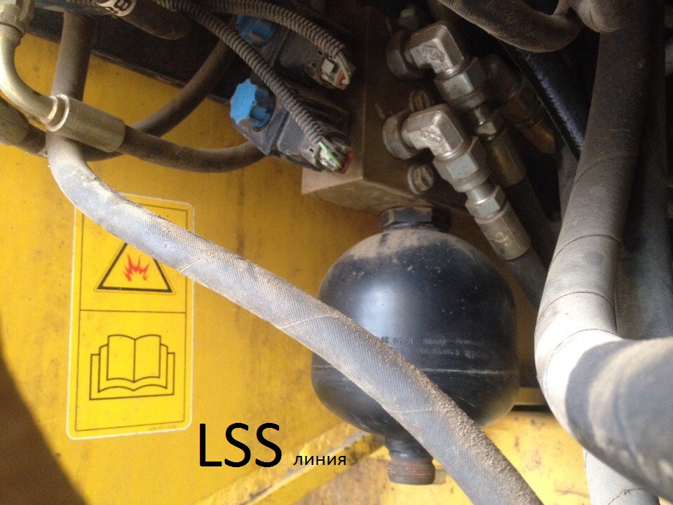

Сообщение от sasiska74 Посмотреть сообщение
Судя по фото это гидроаккумулятор не LSS, а идет на сервоуправление т.к. форма и объем на взгляд маленький. Вот для примера на LSS линии (установлен слева по ходу) сварной стоит и давление 25 кг. качать нужно, а на сервоуправление (установлен справа по ходу) с окантовкой по середине, давление по памяти не помню но точно меньше чем в LSS.

Цитата:
Сообщение от СаньСэй Посмотреть сообщение
у меня один гидроаккумулятор стоит слева по ходу движения.Сервоуправленте это значит джосттками я правильно понимаю.Если так то у меня все управление на рычагах.
