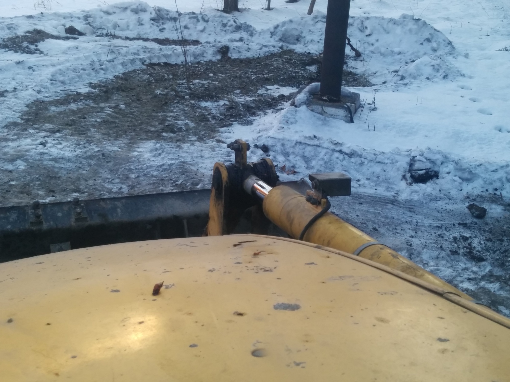

Кнопка есть все есть но сломали датчик который стоит вместе с линейкой на правом цилиндре
