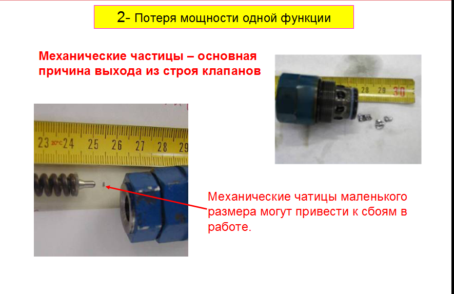

Сообщение от Artur2000 Посмотреть сообщение
ЗДРАВСТВУЙТЕ УВ.ФОРУМЧАНЕ ПОДСКАЖИТЕ.МОЖЕТ У КОГО БЫЛА ТАКАЯ ЛРОБЛЕМА .КОПАЛ СЛИВНУЮ ПРИ ПОДЪЕМЕ СТРЕЛЫ НЕТУ СКОРОСТИ КАК РАНЬШЕ .ПОДНИМАЕТ ГОРАЗДО МЕДЛЕННИЕ ХОТЬ ГАЗУ ДАВАЙ ИЛИ НЕДАВАЙ .ПОПРОБОВАЛ ОТЖАТЬСЯ СТРЕЛОЙ МАКСИМУМ 20САНТИМЕТРОВ ОТ ЗЕМЛИ .ТЕЛЕСКОПОМ ПРОБУЮ ПОДНИМАЕТ БЕЗ ПРОБЛЕМ
Может поможет

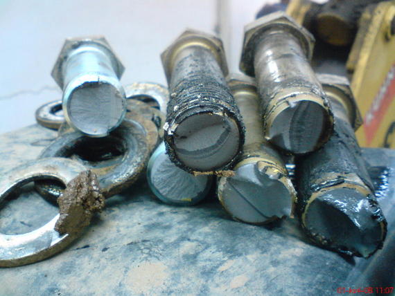

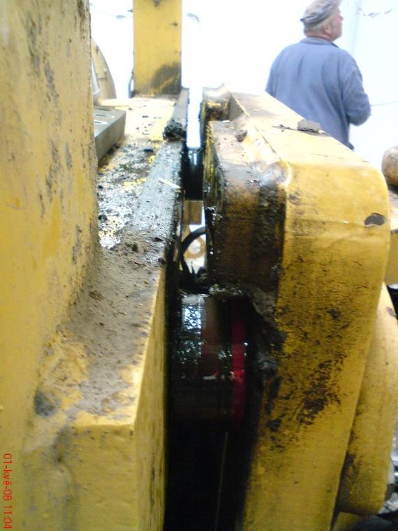

На просторах нэта вычитал.
При работе с гидромолотом дважды такая оказия с болтами , у Чеха, случилась.

Цитата:
Сообщение от (13) Посмотреть сообщение
На первом фото показалось видно кусок "рельсы" вырвало, на втором получается болты оборвало там же на фото все стало ясно какой хозяин такой и трактор ступица течет не слабо. На каретке скорее всего либо ответная планка истертая была, либо эти 4 "домкратика" не держали. Гидромолоту много не нужно когда есть хорошие люфты, да и еще уметь им нужно работать чтобы не сильно трясло трактор.
PS Я думаю не чего страшного для этого Чеха не будет, приварит все на место зашпаклюет, губы накрасят и вперед на продажу in RUSSIA.
