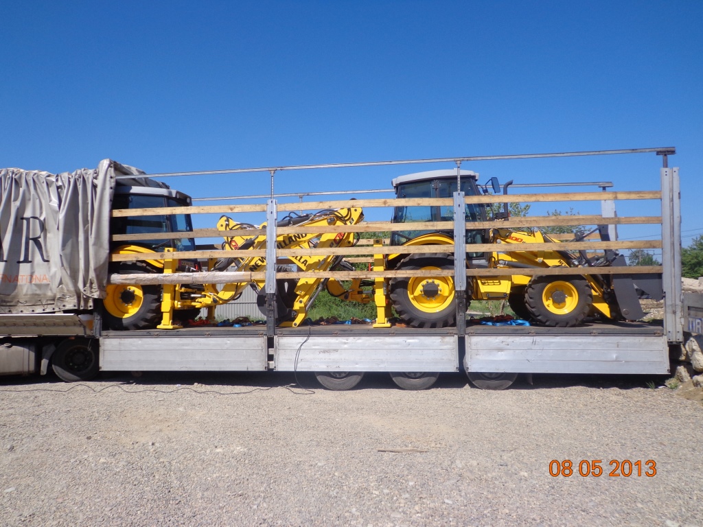

Усложняете. Просто подключаете к компрессору. Берете палку ну сантиметров 30. Поливаете быстрым стартом внутрь колеса (пару секунд по кругу) и не останавливаясь дорожку по внешней стороне колеса до края ну и на край палки. Поджигаете палку, прислоняете к дорожке, стойте немного сбоку.
Такую процедуру практикуем на каждом третьем-четвертом ЭП привезенном в фуре.

Да и как то не удобно в таких условиях лужицы бензина наливать и поджигать в фуре

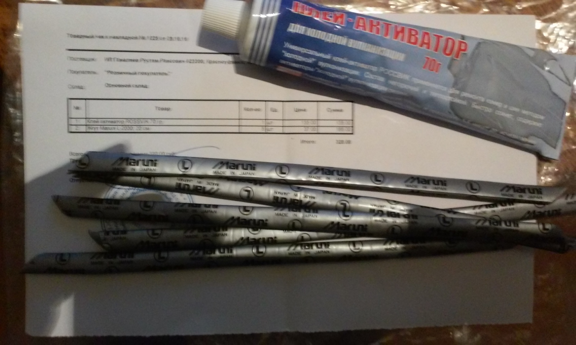

Купил вчера жгутиков усиленных и клей.Последний раз такие втыкали в баллон.Пополам мастер резал и в прокол засовывал по цене 120 руб
Дорогие у нас в городе.В инете есть по цене 17 руб за жгутик
