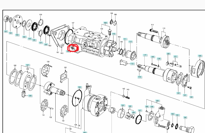

Что могу как ремонтник рассказать про тнвд DELPHI. Мне он очень нравится простой надежный. Но есть свои нюансы, например плунжер он роторный, при попадании воды плунжер ломает чтобы избежать большие разрушение в насосе. ( Фото 1 ТНВД 9220A010G плунжер 7189-867L стоит на телескопическом погрузчике bobcat). На ТНВД куда подключается подача стоит фильтр он частенько забивается. А теперь о стоимости ремонта для примера возьмем Гидронекс на нем стоит ТНВД 9320A215G плунжерная пара стоит 26000 оригинал распылитель где то 2500-2800. Ну с ремкомплектом и мелочевкой 50000-60000 тысяч капремонт. Экскаватор ЕК-18 9320A483G также. Bobcat 9220A010G плунжер 23000 тыс полный ремонт 40000 -50000. На счет течи топлива из отверстия в передней части насоса это предохранитель для того что бы топливо не пошло в картер двигателя. Не каком случае его нельзя затыкать заваривать.

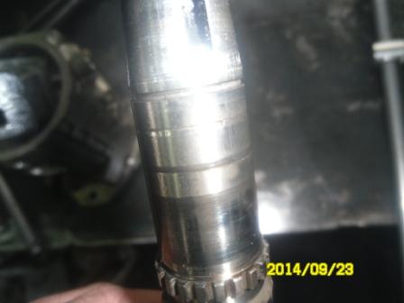

Добрый день. У меня JCB 3CX двигатель JCB. Насос делфи проблема в следующем пока двигатель не прогрет капает солярка между корпусом насоса и корпусом двигателя на прогретом двигателе все сухо. Еще на холостых оборотах чувствуется ощутимая вибрация причем если мотор поработает на холостых подольше вибрация уменьшается. Могут ли быть неисправны форсунки причем двигатель работает монотонно ровно не дымит приемистый заводится хорошо при заводке и перегазовке ни какого дыма нет. Настраиваются ли форсунки у двигателя JCB дизель макс?
Ответить с цитированием
  #74
Старый 02.12.2014, 18:06
Новичок
Профессия: топливщик
Сообщений: 8
Вот для примера сегодня разобрал ТНВД с Маниту. На нем где то пол года ездили с течю топлива с отверстия в корпусе до тех пор пока не пошла соляра в подон. В результате втулки износились требуется замена корпуса,вала. То есть ТНВД в утиль. Но корпус то у меня есть. Вам я посоветую сделать ремонт хотя бы сальники заменить да и перетряхнуть его с заменой ремкомплекта главное чтобы вал не люфтил а то результат будет как на фото. Да и сколько я не смотрел этих насосов с форсунками распылители у них очень надежные.
