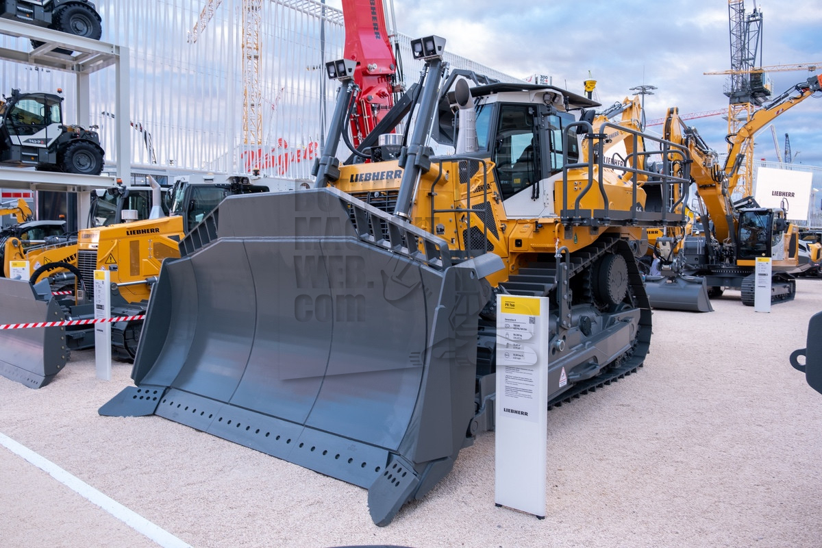

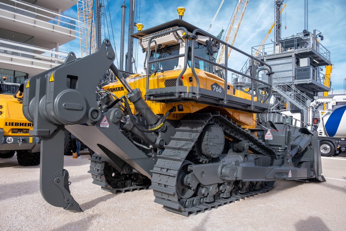

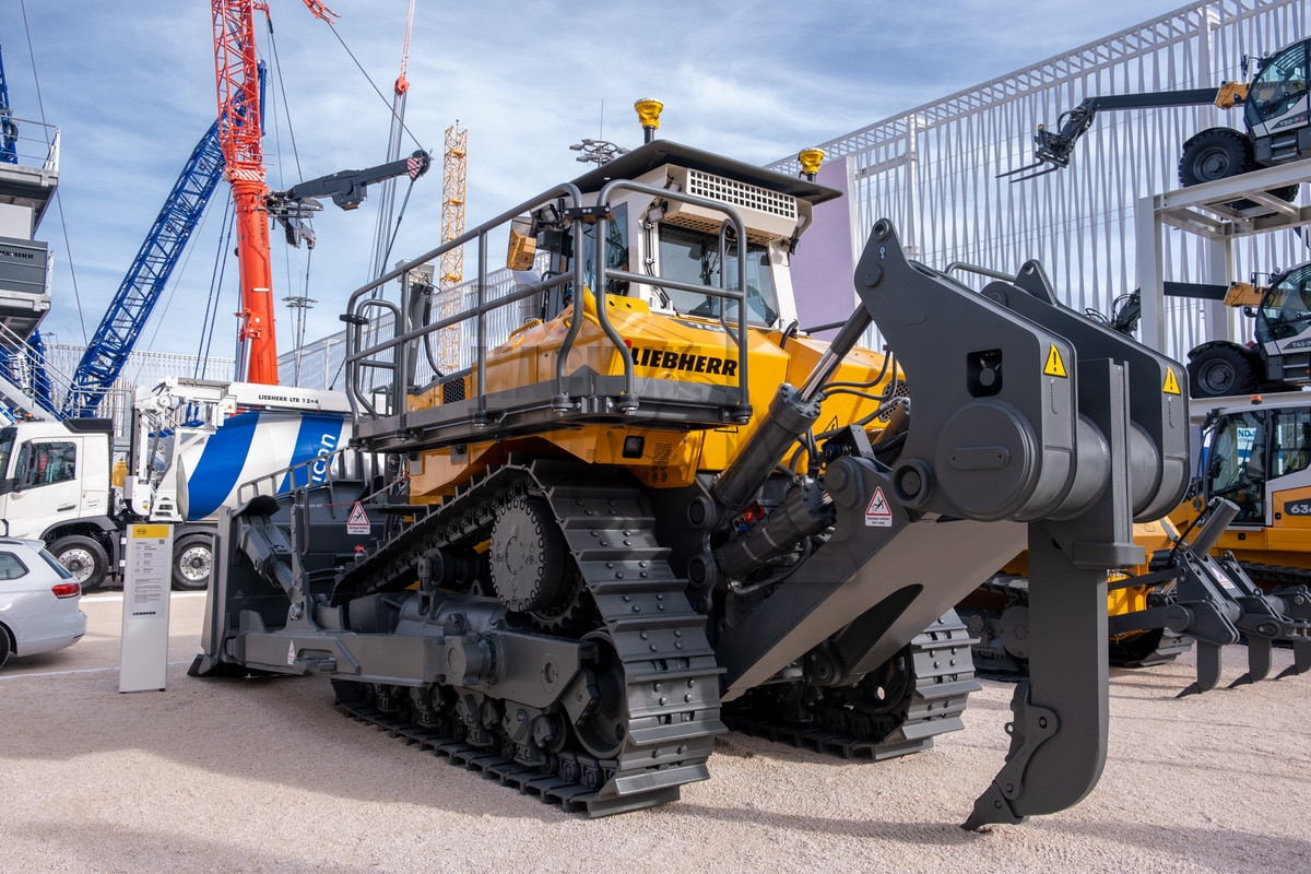

Отстал я от жизни. Оказывается уже прошел целый год после презентации нового бульдозера от Liebherr PR 766. Это вторая машина в компании с треугольной гусянкой . Масса 54 тн. двигун 422 лс.
Сейчас бульдог показывали в Вегасе на выставке Con Expo . Выставка супер, но нас нет на этом празднике жизни.
