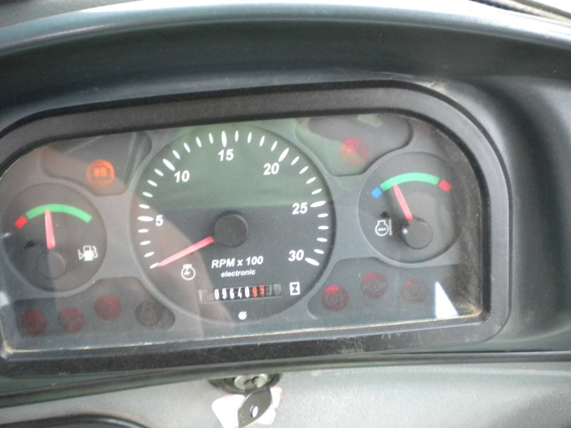

Профессия: Тракторист
Адрес: Калуга
Аватар для Александр 123
Сообщений: 689
Скорее всего давление масла.Приборка такая?
Вторая давление масла в акпп

да такая.что же может быть если это давление?трактор также едет не на что не повлияло.
Ответить с цитированием
Скорей всего датчик..

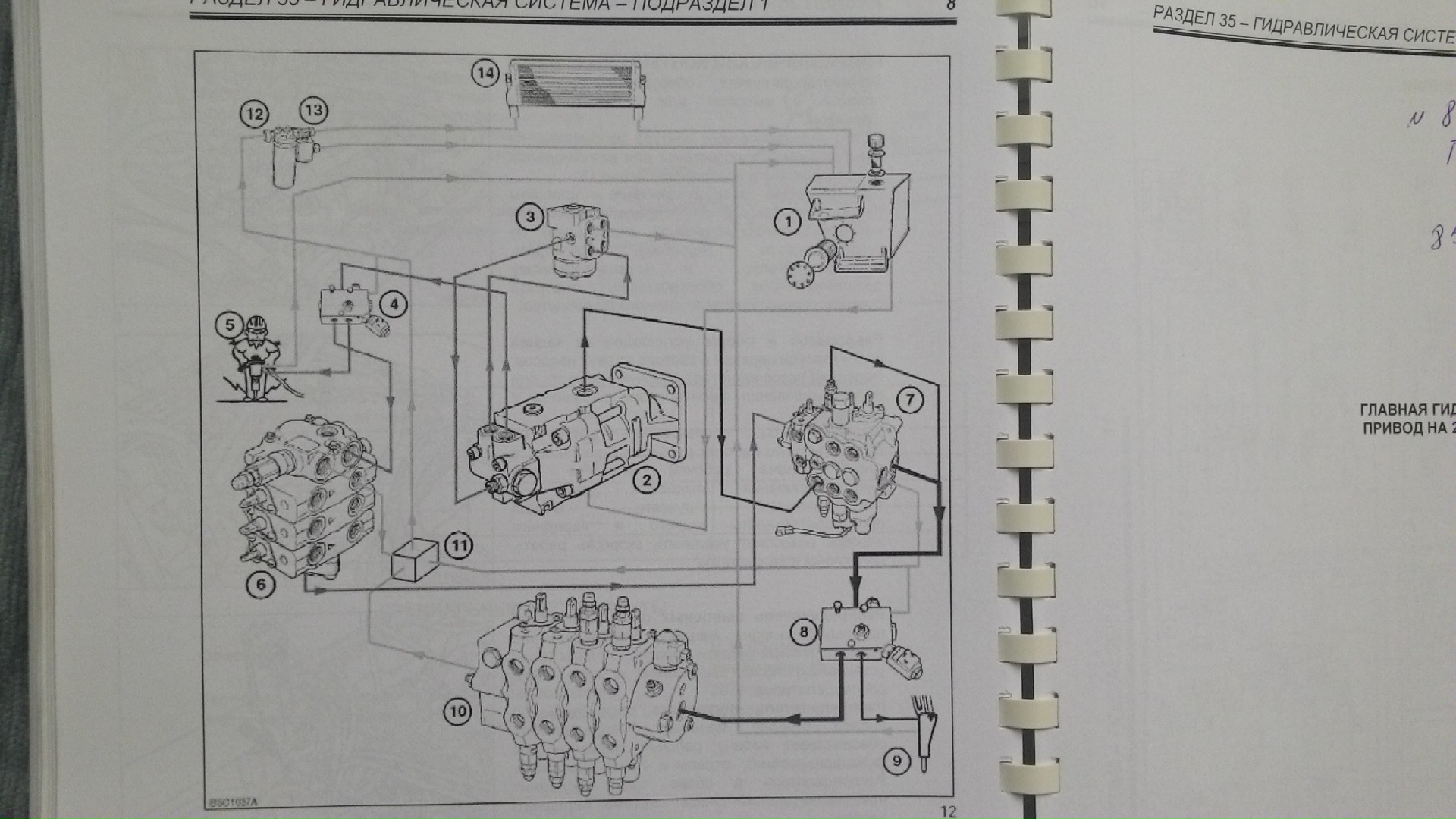

Парни! Помогите, кто знает, где искать клапан перегрузки гидросистемы?! Может кто подскажет адрес гидросхемы B110 ???

Цитата:
Сообщение от hiller Посмотреть сообщение
В заднем распределителе находится.
Картинки правда от FB (КОБЕЛКО), на 110 всего два распреда (как и на моём ).
