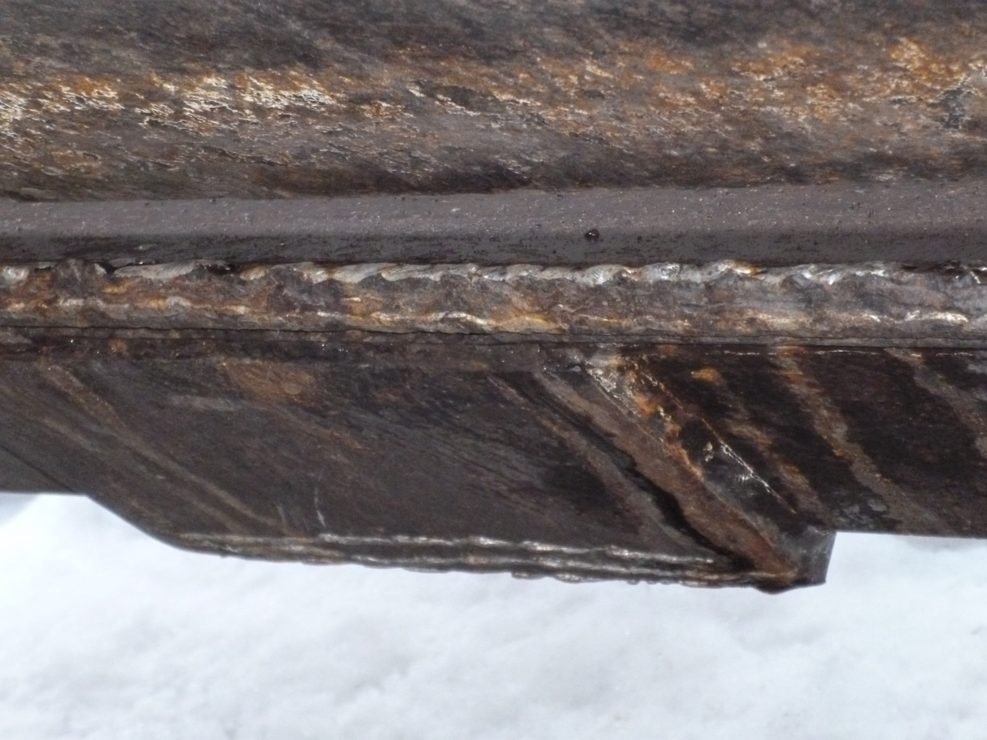

Цитата:
Сообщение от KENT Посмотреть сообщение
Простой сварочный шов стирается за неделю. Наплавочный электрод уже проверен! Армаатура долговечнее и дешевле. И спец.электродом можно пройти по новому лезвию,а если нож уже стерся до тела ?
Не могу судить того,кто позволил ножу стерется до тела-чудиков много.В свое время на БУшных востанавливал кромки 2-3 см. эту технологию сварки уже излагал на форуме. Не ломы приваривать это тоже вариант

От барыжных дел очень далек. В свое время закончил лучшую школу потолочной сварки,практику прошел на монтаже магистральных нефте,газопроводах

Наплавлять (толщ.не более 2.3 мм.) не уже изношенные поверхности.А дабы предотвратить иснос.Стоимость пачки хороших электродов не более цены одного бокореза, которой хватит на пару сезонов. Процесс сварки производить на трезвую балду и желательно прэфу
