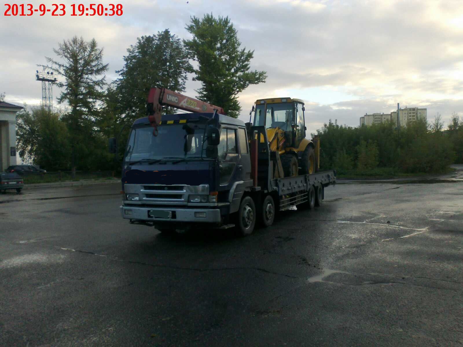

Адрес: Башкирия
Сообщений: 335
кстати дошёл я до JCB . Но не заработал на МТЗ. Сезон начали поздно и тем не менее водитель 120 заработал, мне 180 из них 50 на запчасти. От многих работ отказывались
Посмотрим что приподнесёт JCB.
