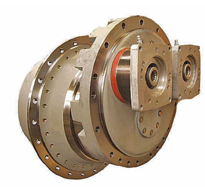

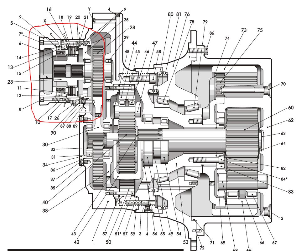

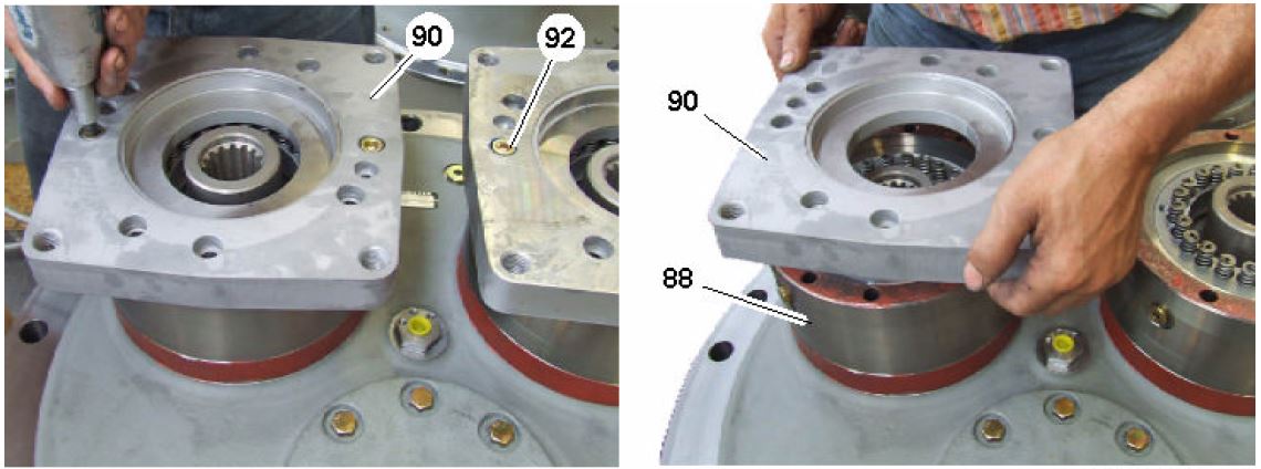

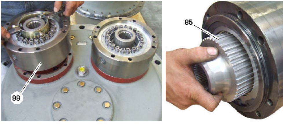

Да, Александр, это можно сделать.
Сначала необходимо открыть сапун гидробака и сбросить давление, затем снять гидромоторы, после этого демонтировать стояночные тормоза в сборе с бортовых передач. Только не перепутайте крепежные болты, часть из них крепят стояночный тормоз к бортовому редуктору, другая часть стягивают корпус в сборе, если открутите их - пружины оттолкнут фланец и все "хозяйство" вылетит на днище. Пресс не должен понадобиться, длины болтов хватит, чтобы равномерно притянуть фланец и сжать пружины.
Фото Вам в помощь:
