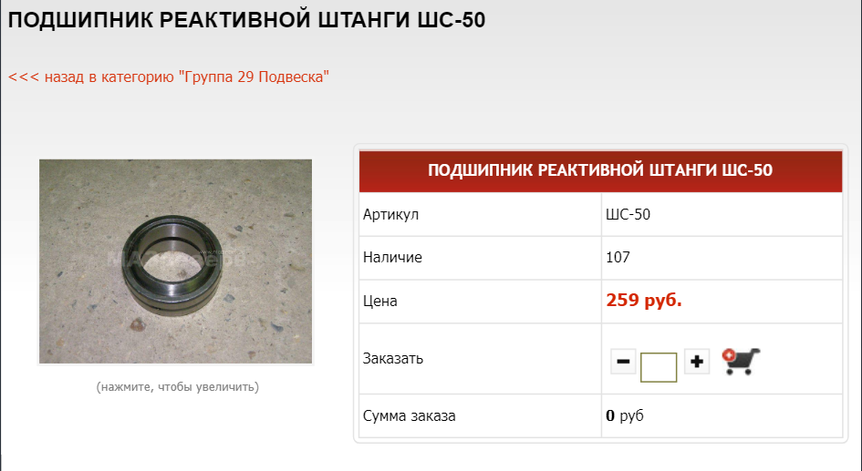

Цитата:
Сообщение от Damir1 Посмотреть сообщение
А если я натокарил пальцы и втулки, закалил ( на сочленение), это будет лучше ШС ?
ШС и так закалённый, стоит копейки!!! За чем палец калить то??? Лишние затраты и хрустнуть может!!!
К примеру на фото ШС 50.

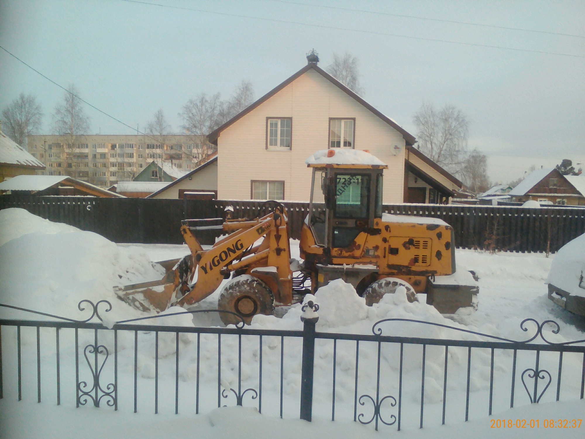

Приветствую форумчане!!Вот спешу поделиться своими новостями)Наконец-то закончил установку стекол на погрузчик и вчера сделал первый выездпочистил снежок себе да соседям!на ком то же надо терннироваться!Ну и появились пара вопросов к бывалым:
1-переключение повышенная - пониженная куда рычаг переключать?допуситм вперед это какая передача?(у меня автомат)
2-Стоят зубья на ковше,сильно зарезаются при уборке снега.Можно ли не снимая их с низу к ним пластину или нож прикрутить,что бы на лето снять можно было.
3-от чего моторчик ставят электрический что бы тосол на печку гонял и где подача на печку а где обратка?(фотку приложил)
Кто что думает по этим вопросам?
