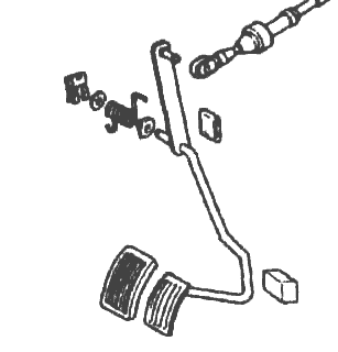

Раз уж затронули тему холостых,подскажите как регулируется холостой ход?У меня 600 об/мин.Если обсуждалось ткните носом)))

Носом не ткну , а могу только предположить. Что обороты очень низкие, то факт. Не меньше 850 должны быть (разглагольствовать на тему не буду), а регулировать, сколько я понимаю, тяжко. Насос ТНВД находиться глубоковато , регулируют , обычно, тросом. Если есть доступ, то у насоса, а нет, то как на картинке. (картинка примерная).((1))
Идеально конечно винтом , но если есть доступ ((2))

а как быть если педаль газа и насос электронные?

Сообщение от mishel Посмотреть сообщение
Вариант должен быть какой то. Сколько помню, то там лючок должен быть под педалями, открутив его может и что увидите и изобразите.

Сообщение от backhoe Посмотреть сообщение
всё это догадки :на самом деле на педали газа стоит датчик который при нажатии на педаль регулирует подачу топлиав на насосе ,при алых оборотах на холостом чтобы повысить обороты необходимо вмешательство спеца .
Тогда присутствует "крутилка", вот ей и надо прибавить.

Лючок открываем там есть регулировочный винт шестиграник ,все механика .
