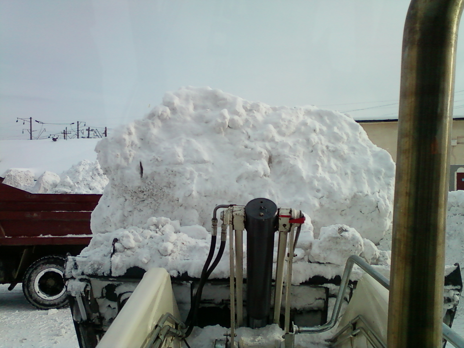

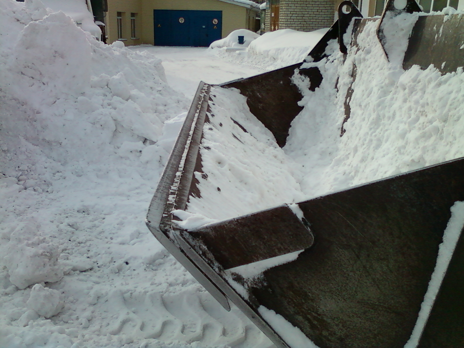

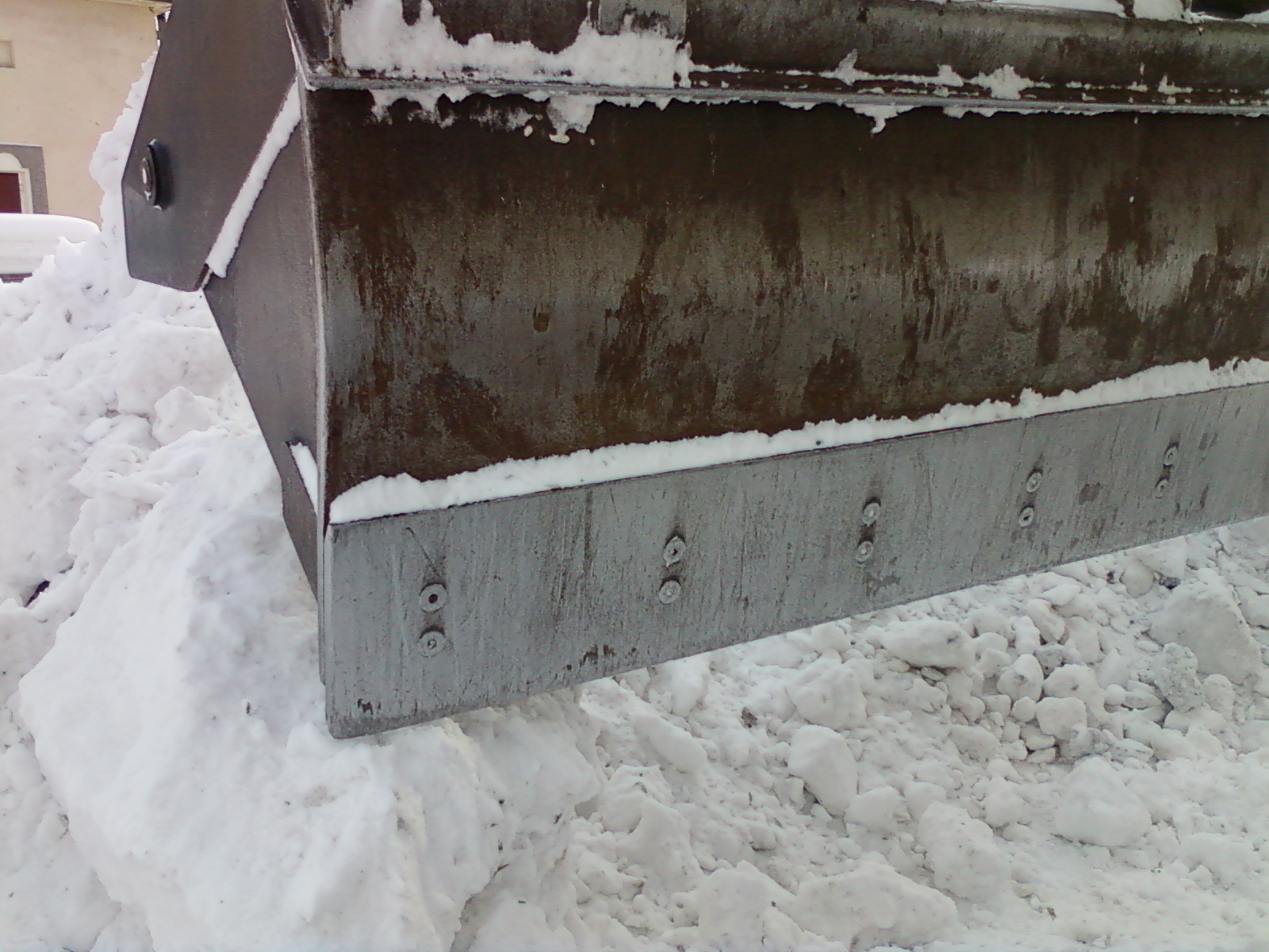

У меня заводской двухсторонний

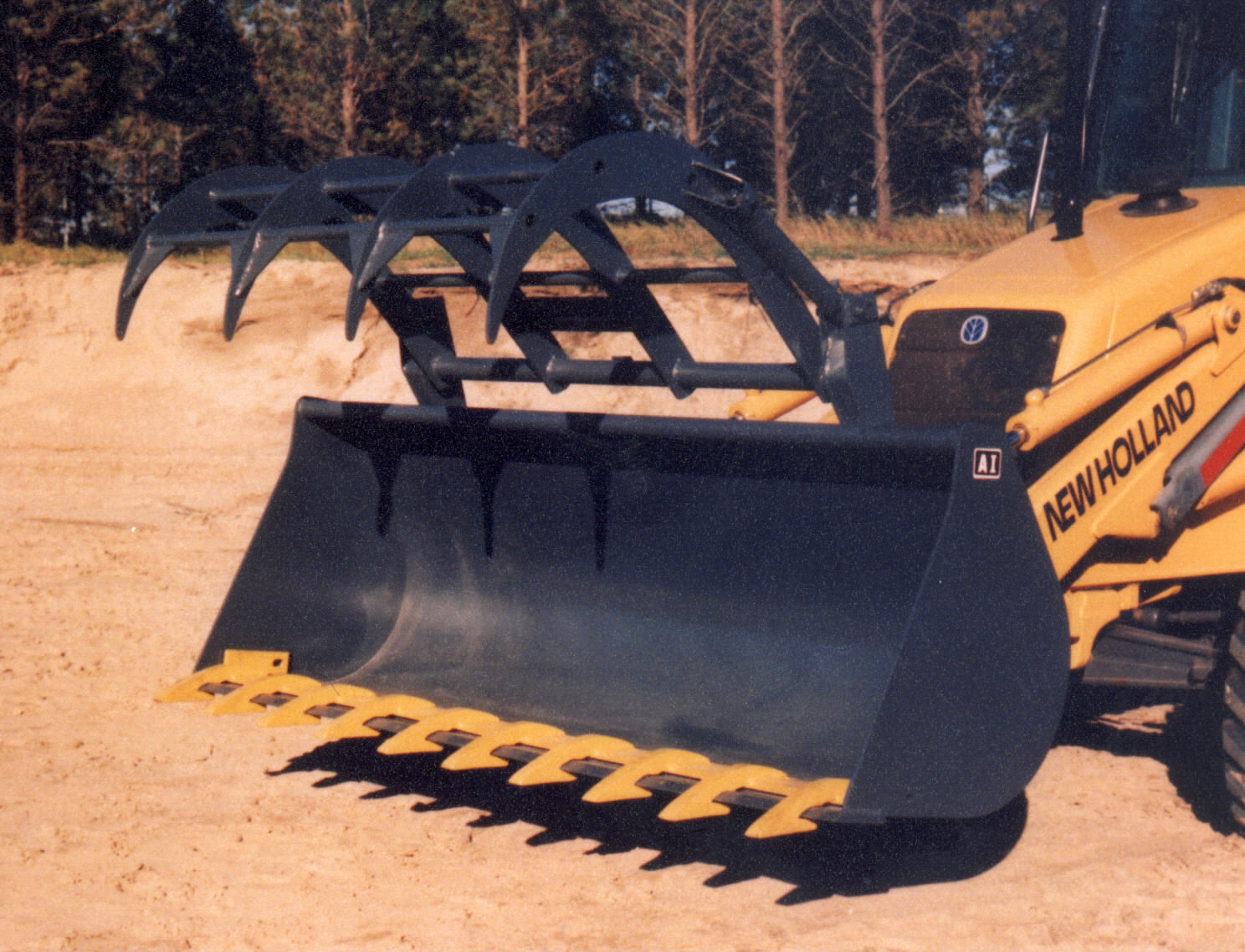

Я бы еще от такого не отказался крокодила. Пусть не всегда, но бывает , что нужно. Вкупе с челюстным ковшом

просто нет слов я уже хочу это чудо :good2 _002:
