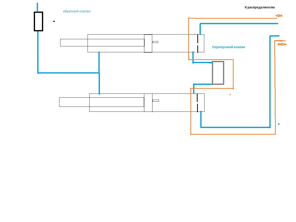

У меня все подсоединено точно так же,но поворот не работает. Даже когда меняю местами медл.подъем стрелы и повороты,поворот не работает. А ковш,руковеть,нож,стрела и лапы работают. Подскажите пожалуйста,что делать с поворотом?
Рычаг дёргаете,звук какой есть?

звука нету ни какого. там где вы нарисовали перепускной клапан у меня цилиндры соединяются шлангом.для чего нужен этот клапан? заранее очень благодарен!

????????Как же поворачивать будет,если масло давит на поршня цилиндров с одинаковым давлением?Клапан нужен для плавной остановки стрелы

Как поворачивать будет,если полости соеденены и масло свободно уходит в бак

огромное спасибо!
