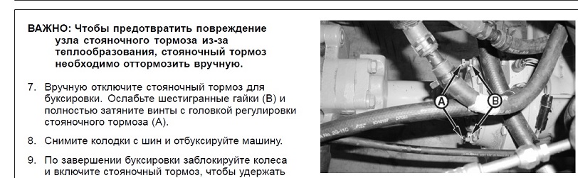

У меня из за срабатывания ручника у товарища чуть не смену простоял JD.Ремонтники с другова региона по телефону консультировали.Как то поехал

Цитата:
Сообщение от serg61 Посмотреть сообщение
Ну да, мануалы же не читаем ..

Цитата:
Сообщение от PSSR Посмотреть сообщение
Что то с мозгами глюк был.Долго общался с сервисменами с другой области.Через несколько часов мытарств и борьбы с меню, машина вновь снялась с ручника и поехала
