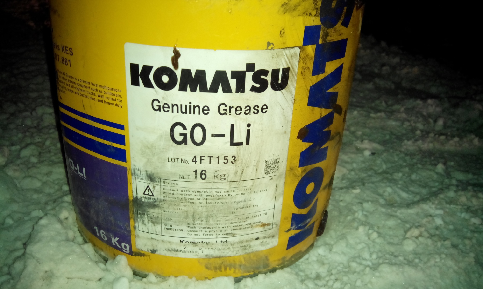

Доброго времени всем. Подскажите пожалуйста это смазка где применяется, выдали нам для смазки экскаватора так она в тепле житкая как сметана, а на морозе дубовая становится.

Литиевая смазка, Литол типа, G0 для холодных районов. , для маленьких машин до PC200-6 , видимо так, пусть гуру поправят, если что не правильно сказал.

Не знаю какие у них холодные районы но у нас эта смазка на морозе дубеет и продавить не могу смазочные трубки.

-10 уже смерть, оставь на лето, а пока EP-2 используй, Летом ее тоже лкчше она воды не боится а литол сворачивается от воды.

У нас тут на Ямале выше -30 по Цельсию ещё не подымалась
