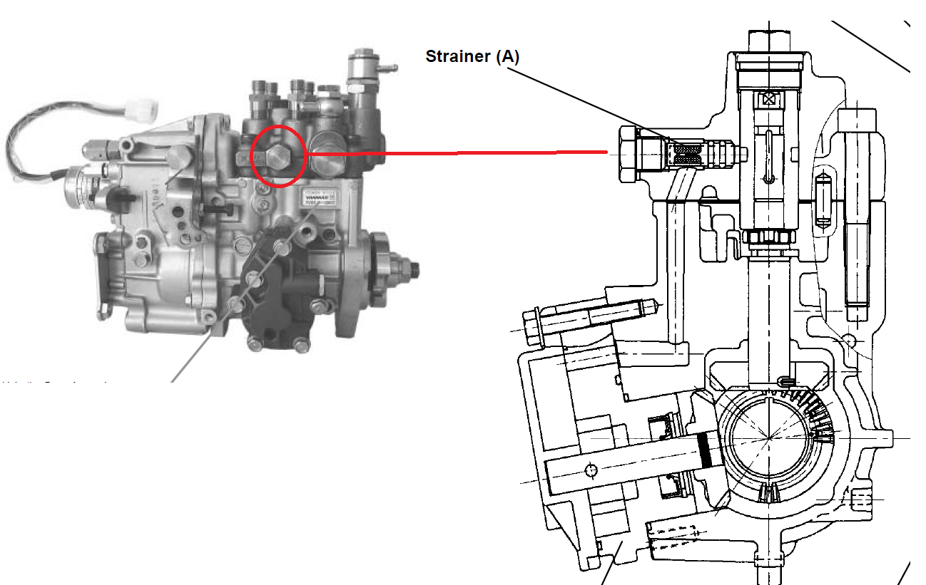

Старый 15.03.2018, 22:02
VIP
Профессия: Механик
Адрес: 39 регион
Сообщений: 2,218
После насоса стоит пробка с фильтром. Не понятно правда является ли фильтр каким-то стопором для гильзы или нет.
Т.е. если пробку ослабить и прокрутить кв, должна пойти солярка. Главное, чтобы не сместилось что-нибудь. А вот сам насос подкачки снимается свободно.

Цитата:
Сообщение от Rrrayder Посмотреть сообщение
Ещё раз спасибо. Буду разбираться (жалко у меня таких картинок нет).
