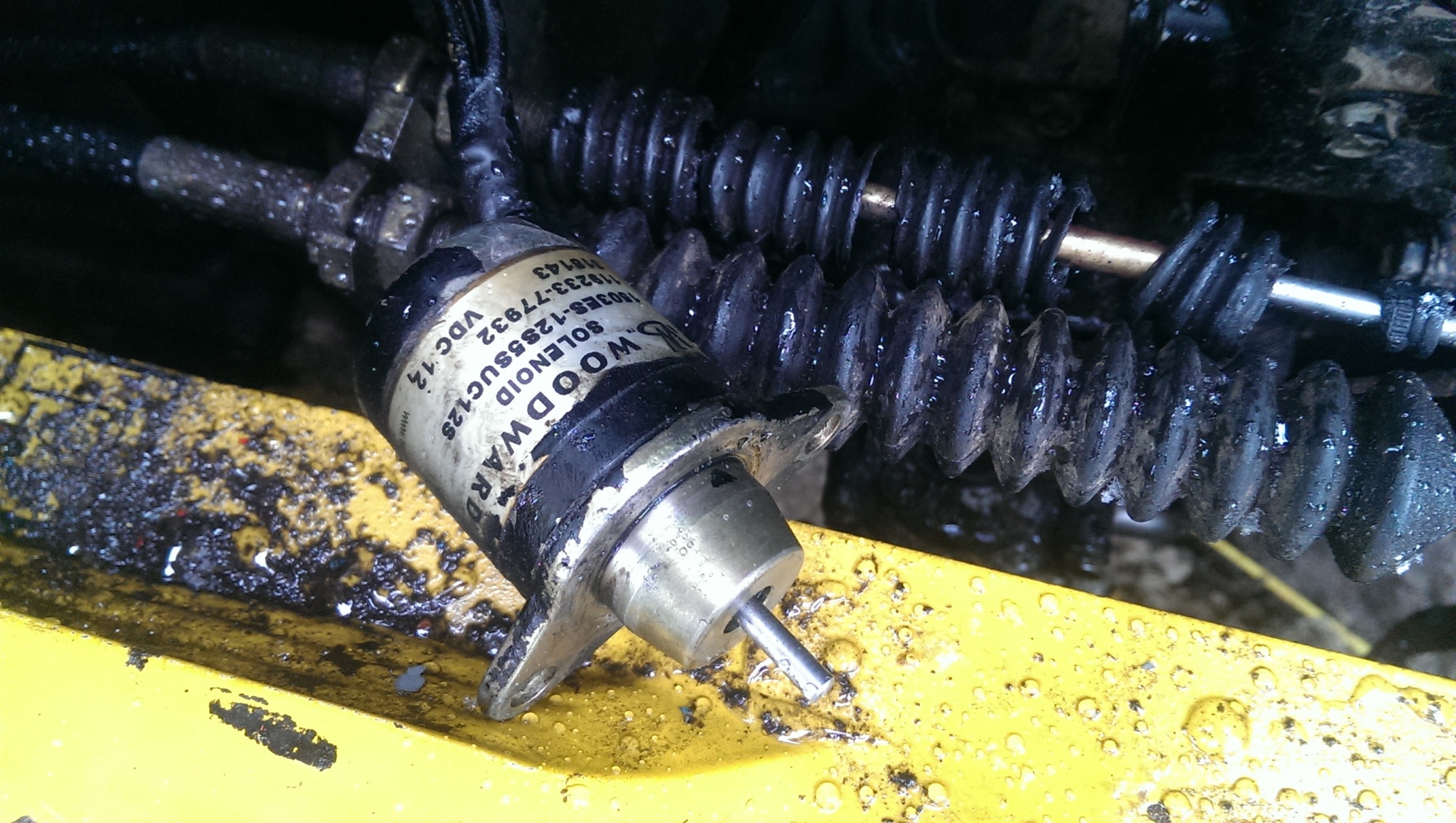

Привет! Парни, как работает этот соленойд? Подозреваю, что когда глушишь мотор, он штырём останавливает ротор ТНВД.

Что то не верится, скорее управляет одной из систем, например холодного пуска.

Он давит на переводит рычаг топливоподачи внутри, перекрывая подачу.
