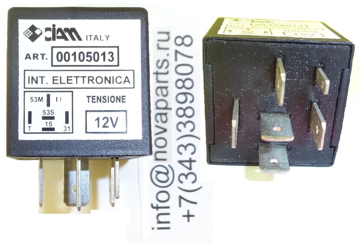

Парни, привет! Вот реле поворотов (5 ножек), можно поставить наше 3-ёх контактное, но надо с контрольной лампой мудрить. Номер затёрт, но вроде 00105013.
Да, номер именно 00105013, фото во вложении. Если что, эти релюшки всегда есть у меня в наличие.
Её оригинальные номера Komatsu: 21D-06-11680 / 885151008 / 22E-06-12310

Цитата:
Сообщение от AntonNP Посмотреть сообщение
Вложение 28938
Цену бы ещё огласили.
