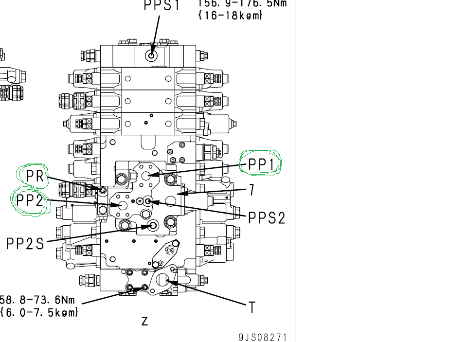

гидросистема PC400
Есть ли на картинке подпорный клапан или другую искать? зеленым отмечены два входа с гидронасоса, и клапан понижения давления, и еще дайте совет, давление пропадает на насосе, причиной предпологаем может быть неисправность подпорного клапана, так как на второй секции давление 40 бар , остается, а давление на клапан понижения берется с секции где оно пропадает, вопрос может ли клапан понижения давления быть причиной. пропажи давления на насосе
Название: Фрагмент гидрорасприделителя.png
Последний раз редактировалось Rus1969; 07.10.2016 в 15:25.. Причина: пояснения

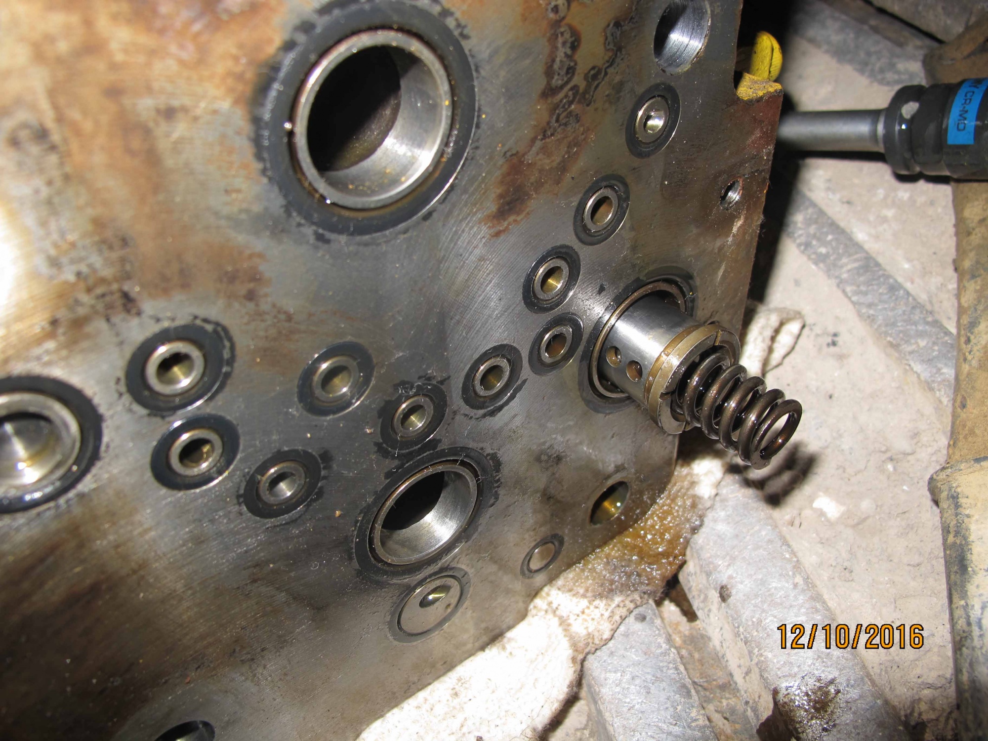

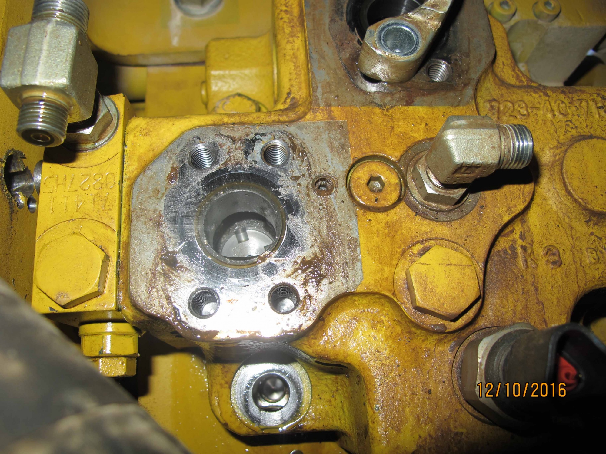

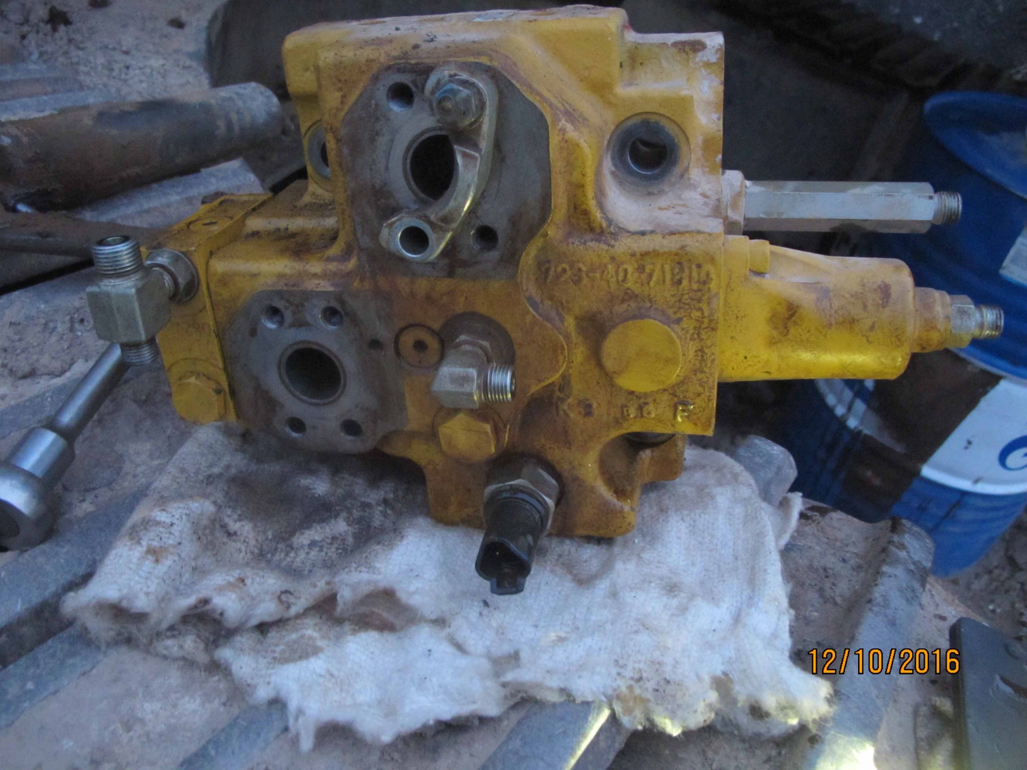

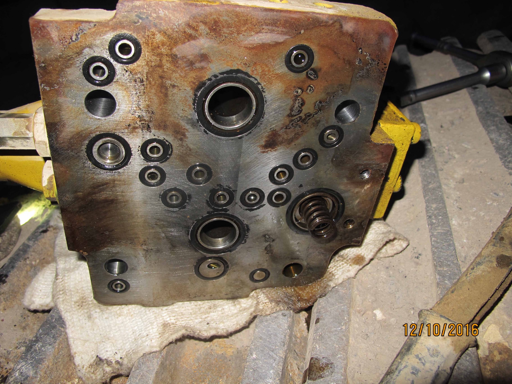

Сообщений: 7
Пропадает давление в магистрали РР2, когда выполняются операции в момент между переключениями, если не выполнять никаких команд управления давление стабильно 40 бар на х.х. Вот клапан в виде грибка, расположенного в канале входа с насоса РР2, есть потертости, но ходит в посадочном месте мягко с небольшим натягом. пружина не повреждена, параметров по ее длине нет.клапана подпора и регулируемые клапана поменял местами с магистрали РР2 на РР1, что еще посмотреть?
ID:	29971   Нажмите на изображение для увеличения
ID:	29973   Нажмите на изображение для увеличения
Последний раз редактировалось Rus1969; 14.10.2016 в 11:53.. Причина: пояснения
Ответить с цитированием

Цитата:
Сообщение от Rus1969 Посмотреть сообщение
Ну что вы замерли? братья гирдровлисты, повторюсь экскаватор комацу рс400-7, давление на линии Рр2 падает до 12 бар, после исполнения команды любой, после этого исполнение команд не происходит, клапана подпора и ограничительные клапана менял с линией Рр1, электроклапана LS и PC на насосе менял с работающего экскаватора, давление в линии Рр1 стабильно 40 бар,
