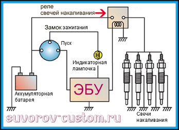

Цитата:
Сообщение от дима 3553 Посмотреть сообщение
здраствуйте уважаемые форумчане подскажите пожалуйста не срабатывает накал свечей в меню настроек функция активна
1.где находится реле?
2.как правильно пользоватся накалом?
1.
2. Включаешь "зажигание", загорается лампа с изображением спирали, ждёшь когда потухнет.
Лампа потухла - запускаешь мотор.
Спираль - это нихромовая решётка похожая как на фото, установлена на входе во впускной коллектор. К ней подходит толстый провод, примерно как на генераторе (скорее такой же).
Проверить поступает ли напряжение на контакт при включении лампы, отсоединить провод и проверить сопротивление нагревательного элемента.
На схеме вместо "свечек" стоит "решётка".
