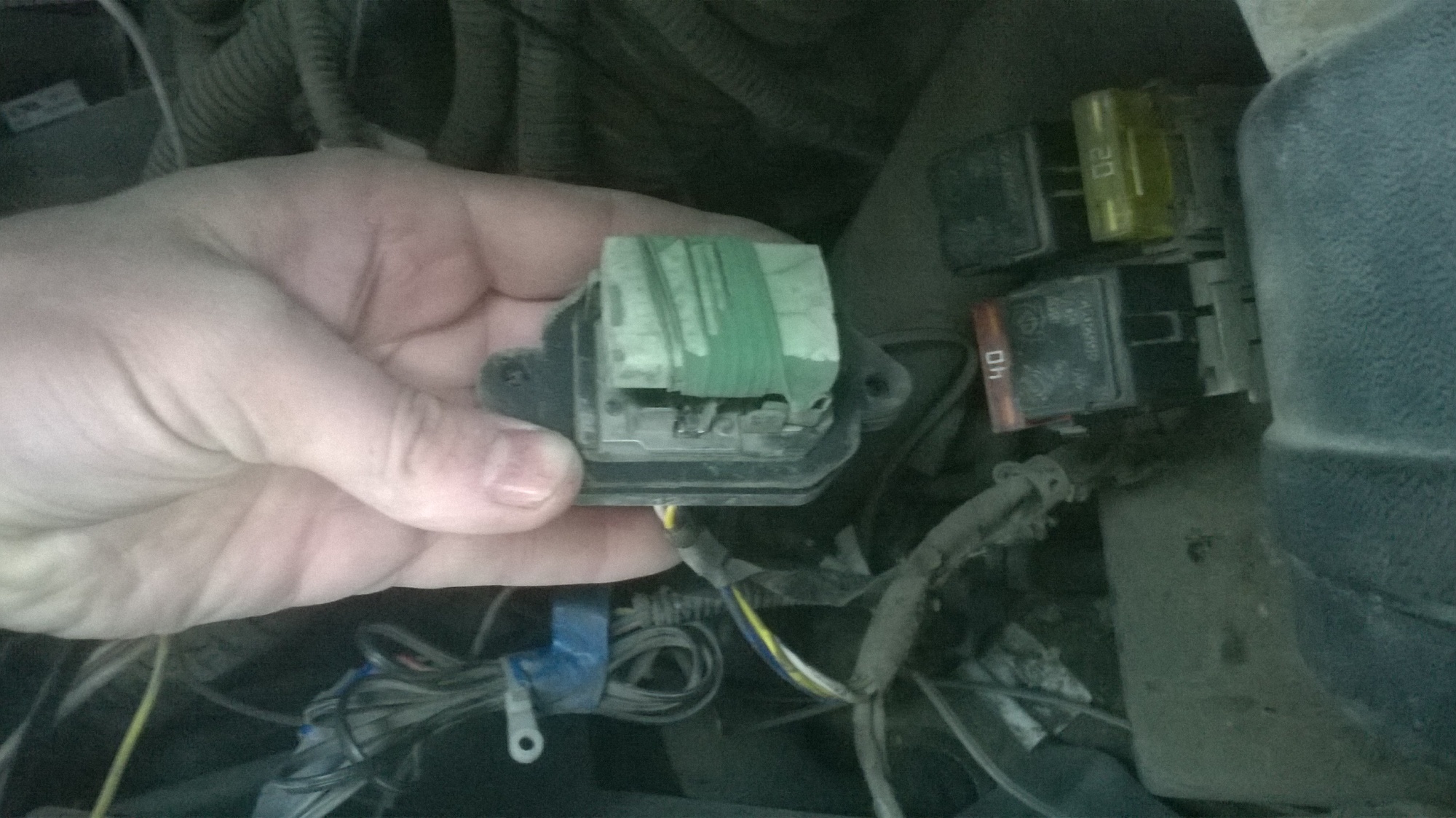

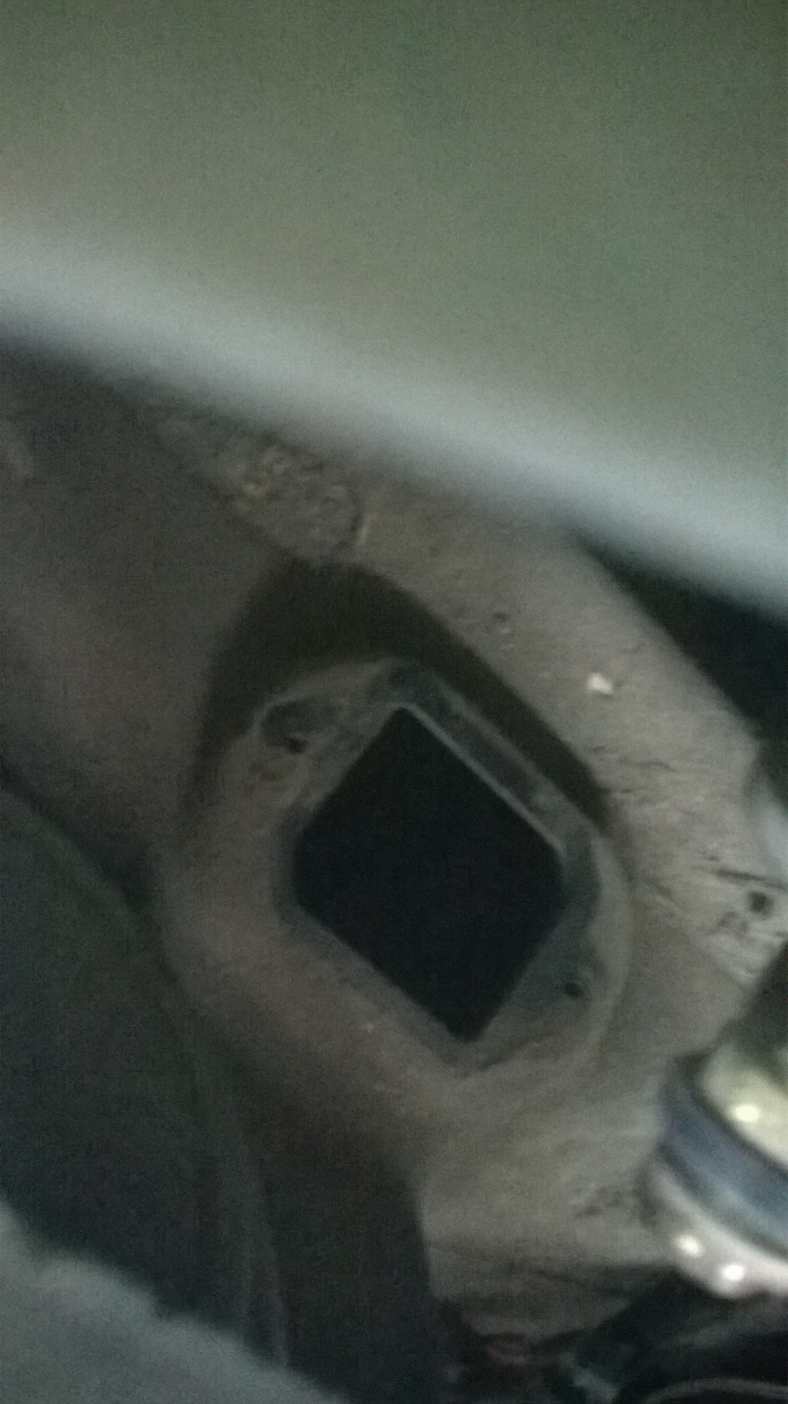

кто сказал что, для того чтобы вытащить реостат надо снимать панель??
реостат прозвонили оказался рабочий, провод окислился и пропал контакт.

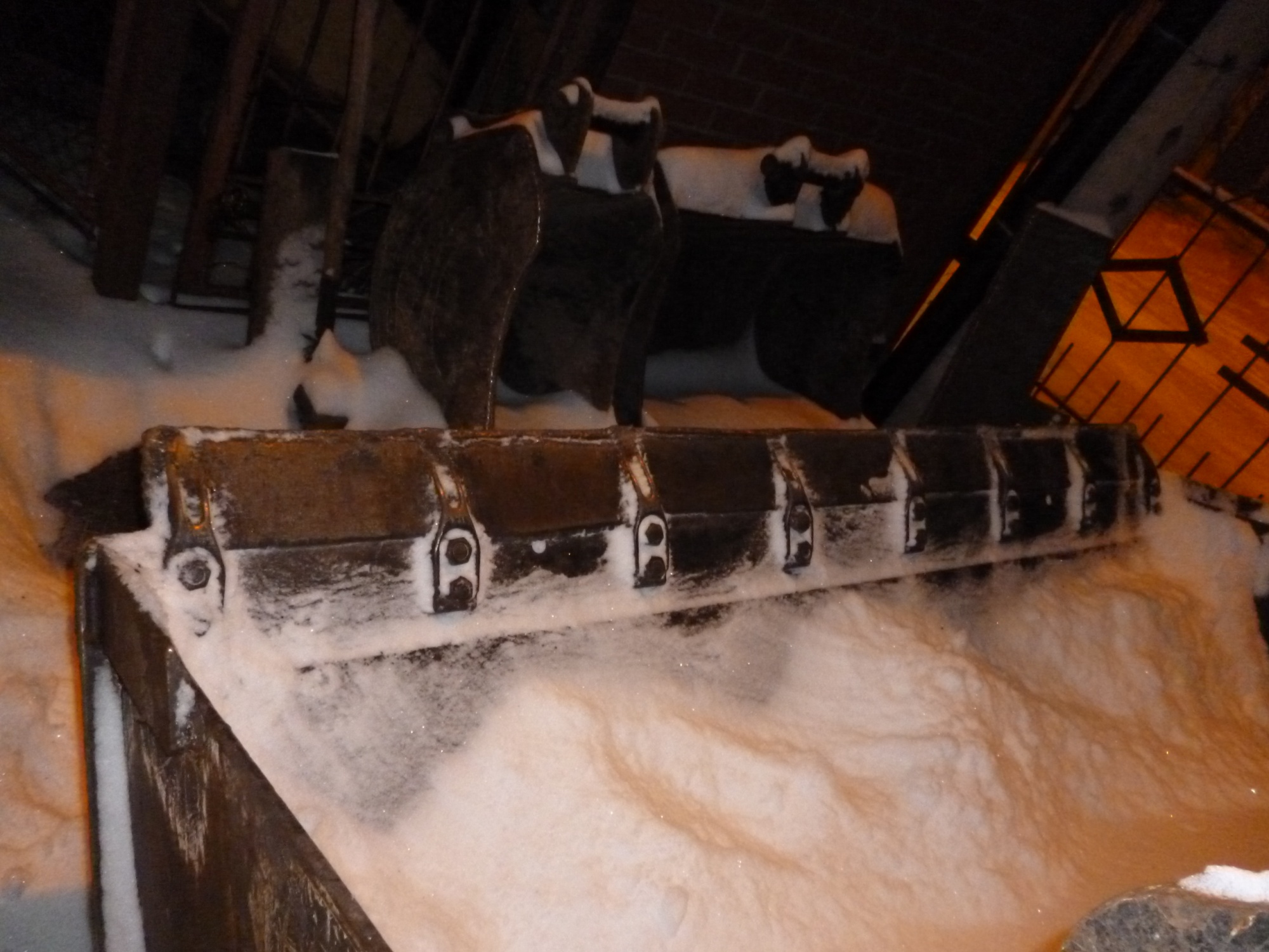

Срезал старый нож с отвала. Кто как думает с каким скосом нужен нож или вообще без скоса на отвал ? И можно ли что нибудь приварить с внутренней стороны хапа ? А ещё есть ли смысл за место зубов сделать пластину?
Я на зиму пластину ставлю в лето зубья прикручиваю, а если по "чесноку" мне и летом нравиться с пластиной. Как при планировке участка протянешь/пригладишь глаз радуется, но есть минусы пластина в грунт хреново вгрызается.
И все углы на месте
На отвал без скосов ставь, металл снизу подвари, сварщик сам знает что нужно будет сделать, а на челюсть лучше ставить нож на болты вместо клыков, с клыками оно, конечно, легче вгрызаться, но на но на ноже можно сразу фаску снять, чтобы он поострее был. Когда постоянно работаешь с зубьями, то металл челюсти между ними стирается и со временем становится полумесяцем, а когда стоит нож, то изнашивается только он.

[quote=loner;197797]На отвал без скосов ставь, металл снизу подвари, сварщик сам знает что нужно будет сделать, а на челюсть лучше ставить нож на болты вместо клыков, с клыками оно, конечно, легче вгрызаться, но на но на ноже можно сразу фаску снять, чтобы он поострее был. Когда постоянно работаешь с зубьями, то металл челюсти между ними стирается и со временем становится полумесяцем, а когда стоит нож, то изнашивается только он.[/quote
Если пластину на ковш(челюсть) ставить самопал,то неплохо бы было снять фаску сверху,а снизу кромку обварить сормайтом,что бы поменьше снашивалась,и происходила самозаточка как на зубьях старых южанцев
