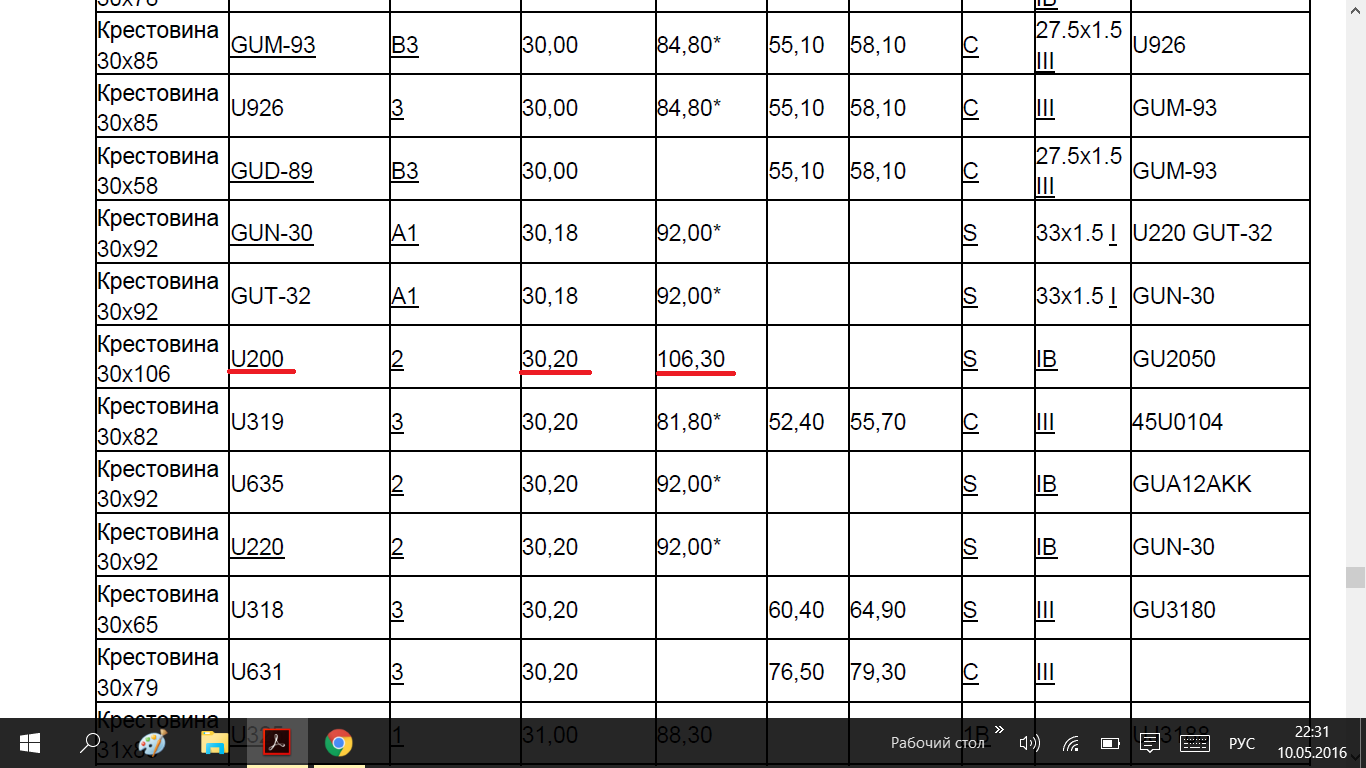

Всем привет! Развалилась крестовина на переднем кардане, размер 30*106. Подошла U200, цена от 400 рублей.

На fb 200.2 тоже самое?

Цитата:
Сообщение от fiat driver Посмотреть сообщение
На FB 100.2 точно тоже самое и перед и зад, только размер 30,2-106,3.

Цитата:
Сообщение от илька Посмотреть сообщение
Я на Ивеко Дейли ссылался при покупке т.к. размер 1&1

Цитата:
Сообщение от HAN777 Посмотреть сообщение
Точно. Просто я десятки не написал.
Цитата:
Сообщение от СаньСэй Посмотреть сообщение
От Ивеко, Фиата, Форда, Мерса и ещё чёрт знает от чего.

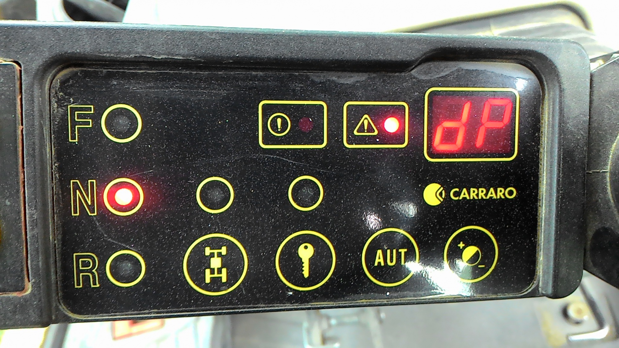

добрый день .подскажите может кто сталкивался с такой проблемой началось пару недель назад при хорошей нагрузке на первой скорости глохнет запускается с третьего раза или когда постоит поработает минут пять трогаюсь 2 переключаю на 3 скорость опять заглох перезапустил поехал по трассе хоть целый день еду все нормально. высвечивает ошибку dp марка komatsu wb97s-2 коробка автомат ...зарание благодарен

Цитата:
Сообщение от Artur2000 Посмотреть сообщение
Толик, здорово! Фильтры топливные поменяй и пройдёт.
Ответить с цитированием

братик не проходит .грешу на давление в коробке в вторник приедет какой то перец сkomatsu он будет третий .устал с этими мастерами может пришел моего друга час. ремонт говорят не меньше 700000 в ростове
Добрый день!
Ошибка точно DP? Просто если это так, то это внутренняя ошибка проверки связи - где то в системе питания или управления коробкой - короткое или разорвано соединение. Советую проверить проводку.
Спасибо
Из-за коробки он глохнуть не будет и даже заводится с этой ошибкой. Высвечивается потому ,что некорректно заглушили двигатель ( не отключив зажигание). Копай топливный ( фильтры, Заборник).
Ну если совсем глубоко копать, то DP это Аварийный сигнал главного датчика давления. Может и правда появляться когда при включено зажигании глохнет ДВС. Насчет глохнуть- При неисправности клапанов машина может заглохнуть на холостом ходу из-за нагрузки.
Я бы посоветовал так же проверить форсунки
