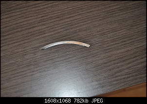

Сегодня решили поменять фильтр на масло приемник, на автоматической коробки, при открытие пробки на магните обнаружили вот эту деталь, похожий на стопорное кольцо, как думайте как это отразится на коробке? вольво 61,11 год 3500 мото часовНажмите на изображение для увеличения

В любом случае отразится плохо.Лучше мне кажется коробку сейчас разобрать,чем потом .

Отвалилась деталь от коробки Volvo 61

это наверно от резкого торможения на 4 скорости?

Эксплуатируется очень бережно, тракторист опытный 50 лет ему,надо бы спросить было ли такое.

спросил, говорит резкого нажатие на педаль тормоза небыло, даже с горы на 3 передачи спускается.

Возможно это от муфты которая за подключение переднего моста отвечает. она к 5000 как правило изнашивается

эта кулачковая муфта - прям болезнь караро
